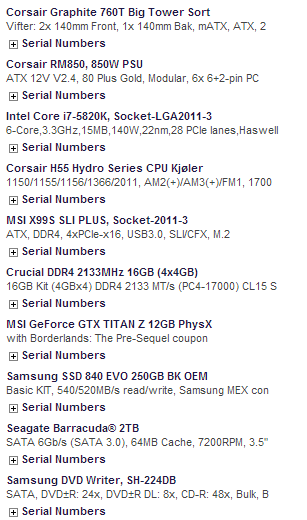

Kjøpte meg nylig PC fra komplett (Komplett Extreme) med Titan Z GPU (Se vedlagt bilde for specs). Maskinen er perfekt for meg som driver med både gaming og 3D modellering i AutoCad osv.

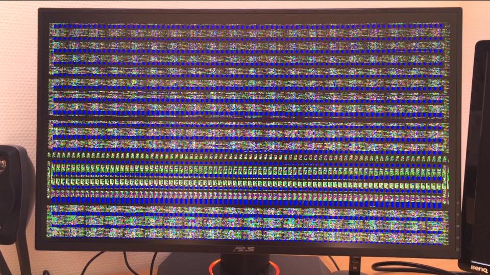

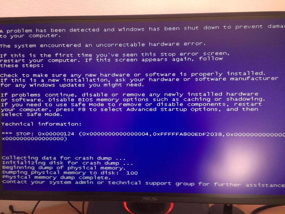

Så på kvelden så var det tilbake til lav fps igjen, men nå skjedde det noe mer. Jeg fikk Bluescreen etter ca 5-30sekunder uansett spill (se vedlagt bilde). Prøvde å starte opp maskinen igjen og sjekket over drivere, alt så bra ut. Prøvde da å kjøre wow igjen, da fikk jeg den fargede strekete skjermen (se vedlagt bilde).
Så nå sitter jeg uten en anelse hva det er, men føler på meg at jeg har fått en ustabil / defekt GPU. Jeg har kjørt stress test på CPU og memory med 100% resultat. Når jeg prøver å kjøre 3Dmark så får jeg en flickrete skjerm (blinker svart med en hvit strek på toppen).

Jeg er ikke ekspert på skjermkort, men det ene bildet ditt ligner veeeldig på defekt skjermkort så vidt jeg kan skjønne. Har du sjekket at skjermkortet sitter ordentlig på plass? Ta det ut og sett det inn igjen.
Har ikke prøvd dette nei, men hører av flere at det ene bildet (ikke bluescreen bildet, men det andre) tyder på skjermkort problemer. Alt funker helt fint akkurat nå, det er enten eller om det funker eller ikke. I hele går var det umulig å spille, mens nå funker alt fint. Ustabilt gpu?
Kun for å spørre, du bruker kun en PCIe kabel fra PSU for hver kontakt på skjermkortet eller bruker du begge 6+2 pin pluggene på en PCIe kabel? Titan Z liker mye "juice" så jeg ville ha brukt en PCIe kabel pr kontakt.
Usikker på om jeg forsto spørsmålet ditt 100%. Men det er jo 1 kabel som splittes til begge pluggene på skjermkortet? Er komplett som satt opp dette :p
Det var det jeg mente ja. Det fulgte vel ikke med ekstra kabler for PSU'en slik at du kan sette inn en PCIe kabel til? Ellers kan du jo kontakte Komplett og ymte frampå om dette problemet, hvis det fortsatt er det.

Gulp, Corsair RM 850 :
Gag. Most of the output filtering on this unit uses Ltec capacitors. That's not tier one or even tier two for me... that's just about bottom rung. Remember that great big deal about ten years ago where some company started using a flawed electrolyte formula, and they started failing left and right? That was Ltec, right in the middle of it. Now, they have improved since then, so it's not like we're dealing with the old days when Fuhjyyu equipped Antecs often meant you'd be buying a new power supply in a year. Chicony knows their business well enough to make even crap capacitors last forever. Heck, they're just like Delta in that regard, who also uses Ltec a lot.
Even so, my scoring methodology is clear - I gotta score against it.
Nå sier jeg ikke at dette er synderen, men sørg for å bruke MSI sine program for å sjekke spenninger på skjermkortet under last da jeg mistenker psu for å være synderen allerede nå...
Tenkte på PSU jeg også, men man kan vel ikke være så negative til RM serien til Corsair. Dog fikk jeg for en stund siden en Enermax 600W som var DOA, så det er ikke bare Corsair som driter på draget.
Har man en Corsair strømforsyning bør man i det minste "aldri" utelukke at den kan være problemet.
Og akkurat denne psu'en fikk strykkarakter på bruk av Caps , selv om jonnyguru nå faktisk jobber for Corsair...

Her har jeg hvertfall funnet ut en stor god ting! alt funker sånn egentlig!
Jeg har enda ikke gjort det nevnt over med ledning eller tatt ut og inn kortet for å sjekke at det sitter ordentlig. Men jeg tror ikke ledningen spytter ut nok kraft til begge gpu'ene i Titan Z (ettersom det er 2 gpu'er i kortet) så får kun det ene strøm mest sannsynlig under oppstart. Men når jeg setter pcn i hvilemodus, og da starter den opp igjen, så funker alt perfekt!
Så regner med en ekstra kabel faktisk vil løse hele problemet, men har ihvertfall nå en løsning for hvordan jeg får alt til å fungere inntil jeg finner en 100% perfekt løsning, men regner med 2 kabler i stedet for for 1 fra PSU'en er veien å gå her!
