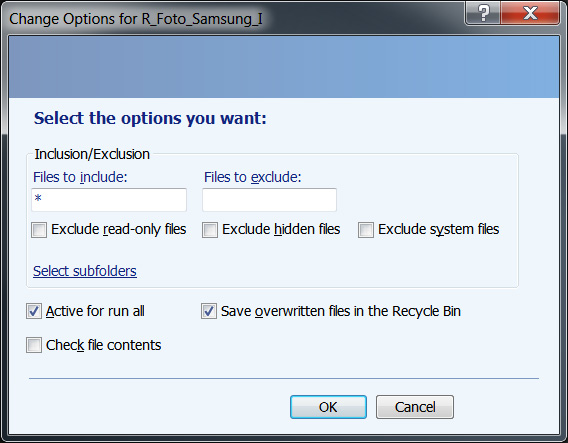

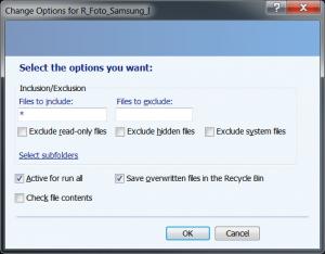

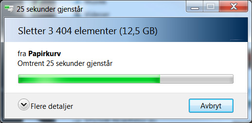

flageborg Skrevet 29. september 2014 Skrevet 29. september 2014 (endret) Lite kjent gratis program fra Microsoft er SyncToy 2.1. Takk for tips - up and running Men det gikk ikke så greit...."søpla" gikk i frø etter en stund Kjører Echo-mode...og hvorfor er default å spare på overskrevne filer i papirkurven... Endret 29. september 2014 av flageborg

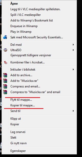

skrim Skrevet 30. september 2014 Skrevet 30. september 2014 (endret) Jeg har e enkel greie som fungerer i win7 og eldre mulig win 8 også har ikke prøvd der ennå. Jeg har denne som er skrevet i notisblokka og lagret som -- contextmenuhandlers_flytt_til --- lagret på skjermen/eller vor som helst der du selv ønsker det. trykk så for å legge nedenfor kode inn i registret - [HKEY_CLASSES_ROOT\AllFilesystemObjects\shellex\ContextMenuHandlers] [HKEY_CLASSES_ROOT\AllFilesystemObjects\shellex\ContextMenuHandlers\Flytt til]@="{C2FBB631-2971-11d1-A18C-00C04FD75D13}" [HKEY_CLASSES_ROOT\AllFilesystemObjects\shellex\ContextMenuHandlers\Kopier til]@="{C2FBB630-2971-11d1-A18C-00C04FD75D13}" Endret 30. september 2014 av skrim
skrim Skrevet 30. september 2014 Skrevet 30. september 2014 med overnevte kode får du i tillegg ved å markere filer og høyre klikke med musa eller på styreplata valget flytt til + kopier til = som en ekstra kommando enkelt og greit
flageborg Skrevet 30. september 2014 Skrevet 30. september 2014 med overnevte kode får du i tillegg ved å markere filer og høyre klikke med musa eller på styreplata valget flytt til + kopier til = som en ekstra kommando enkelt og greit ...akkurat slik det allerede er i Windows...og har vært....i årevis ?!
skrim Skrevet 30. september 2014 Skrevet 30. september 2014 med overnevte kode får du i tillegg ved å markere filer og høyre klikke med musa eller på styreplata valget flytt til + kopier til = som en ekstra kommando enkelt og greit ...akkurat slik det allerede er i Windows...og har vært....i årevis ?! Nei di 2 kommandoene som er mellom de røde strekene her har man ikke som standard i win
flageborg Skrevet 30. september 2014 Skrevet 30. september 2014 (endret) Ser ut som de kommandoene ligger her...på høyre muse-klikk Endret 30. september 2014 av flageborg
Nautica Skrevet 30. september 2014 Skrevet 30. september 2014 Jeg tror han mener man kan lage spesifikke snarveier så det holder med et klikk.
flageborg Skrevet 30. september 2014 Skrevet 30. september 2014 Jeg tror han mener man kan lage spesifikke snarveier så det holder med et klikk. Holder med ett klikk.... ?
