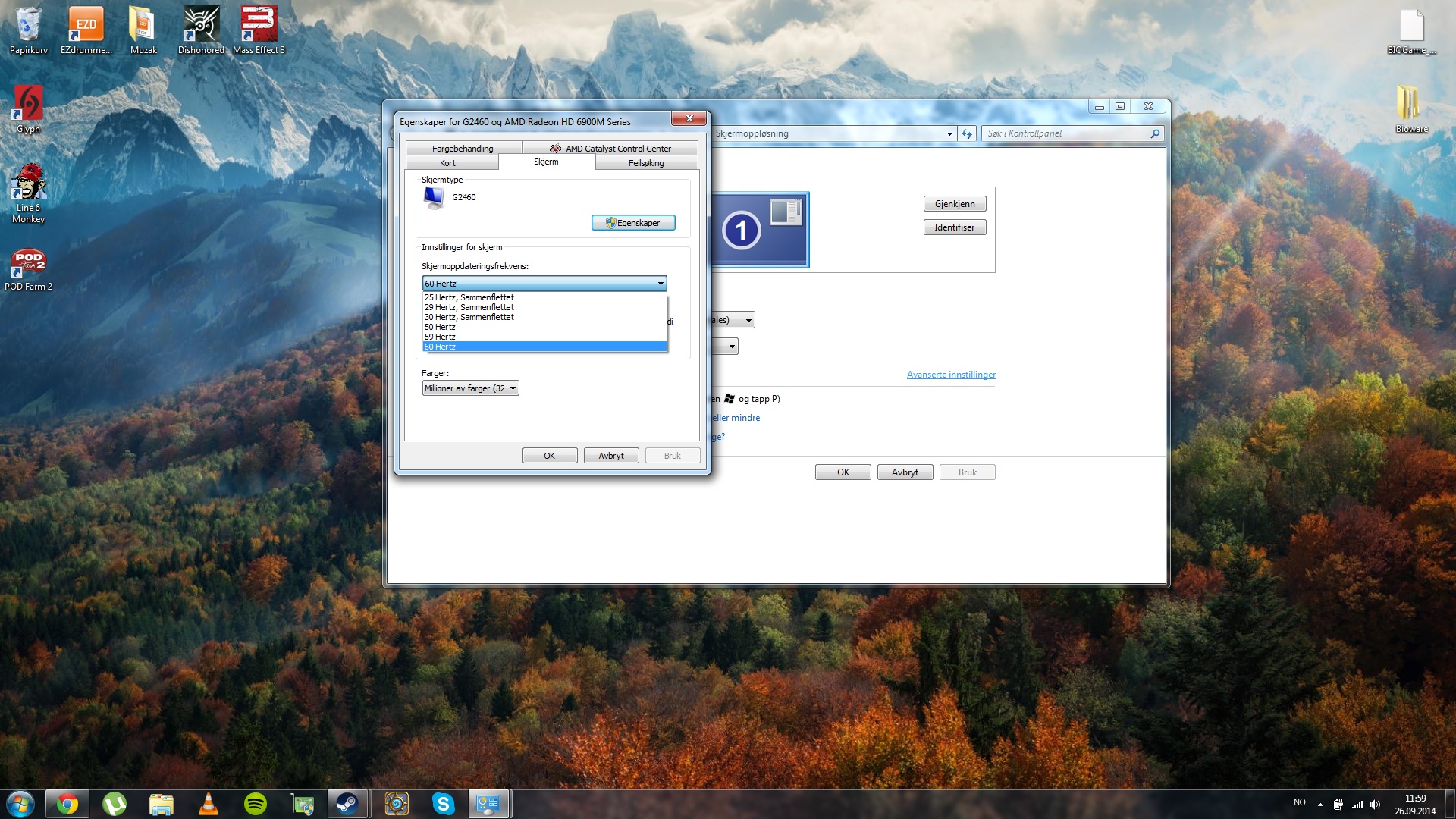

Jeg har akkurat pakket opp og koblet til AOC g2460PQU 144Hz.
Den er koblet til følgende laptop med medfølgende DVI-kabel:
  • Multicom Kunshan P150
  • 8GB RAM
  • INTEL Core i7-2760QM firekjernet prosessor, 2.4GHz, 6MB SmartCache
  • AMD Radeon HD 6990M 2GB GDDR5
Jeg har installert driverne fra CDen som fulgte med, ville egentlig ha de helt nyeste fra nettsidene deres, men jeg fant de ikke der.
Som dere ser på skjermbildet jeg har lagt ved er 60Hz den raskeste oppdateringsfrekvensen jeg kan sette på, selv om skjermen støtter 144Hz.
Vet noen hvordan jeg kan fikse dette?

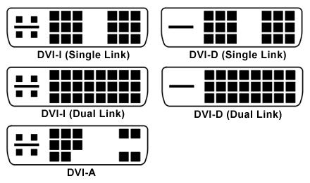

Jepp, burde forklart det i den originale posten. Kabelen jeg bruker er dual link, så vidt jeg kan skjønne. I forhold til bildet over er "rutenettet" til høyre på pluggen "helt", som på begge dual link pluggene. I Catalyst står det at skjermen kan lever opptil 122Hz, men jeg finner ikke hvor jeg endrer dette i Catalyst. Vet dere? Det mangler jo fortsatt 22Hz uansett, så noe stemmer ikke.

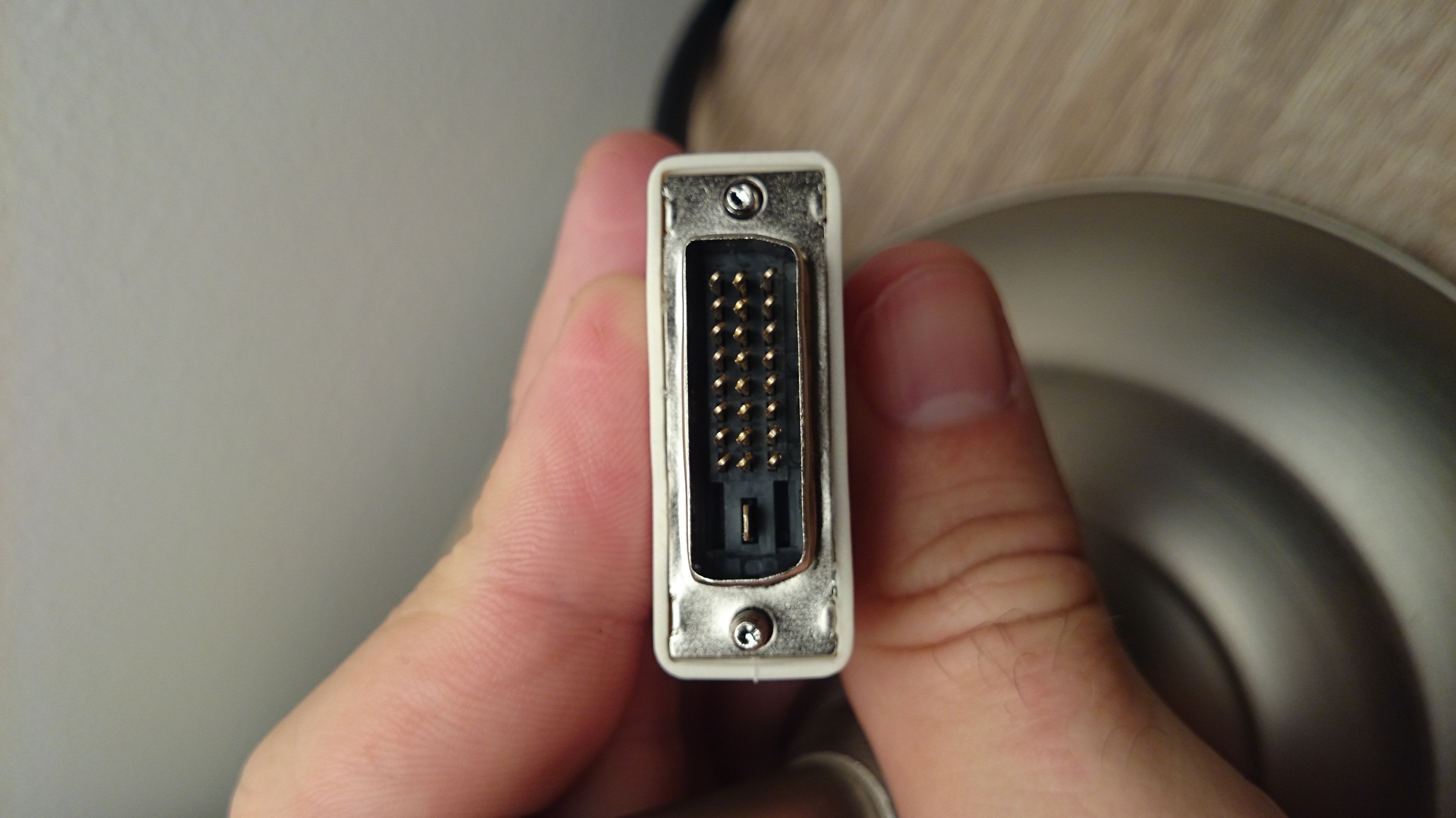

Dobbelsjekket akkurat. Det er 100% en DVI-D (Dual-link)-kabel jeg har.

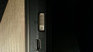

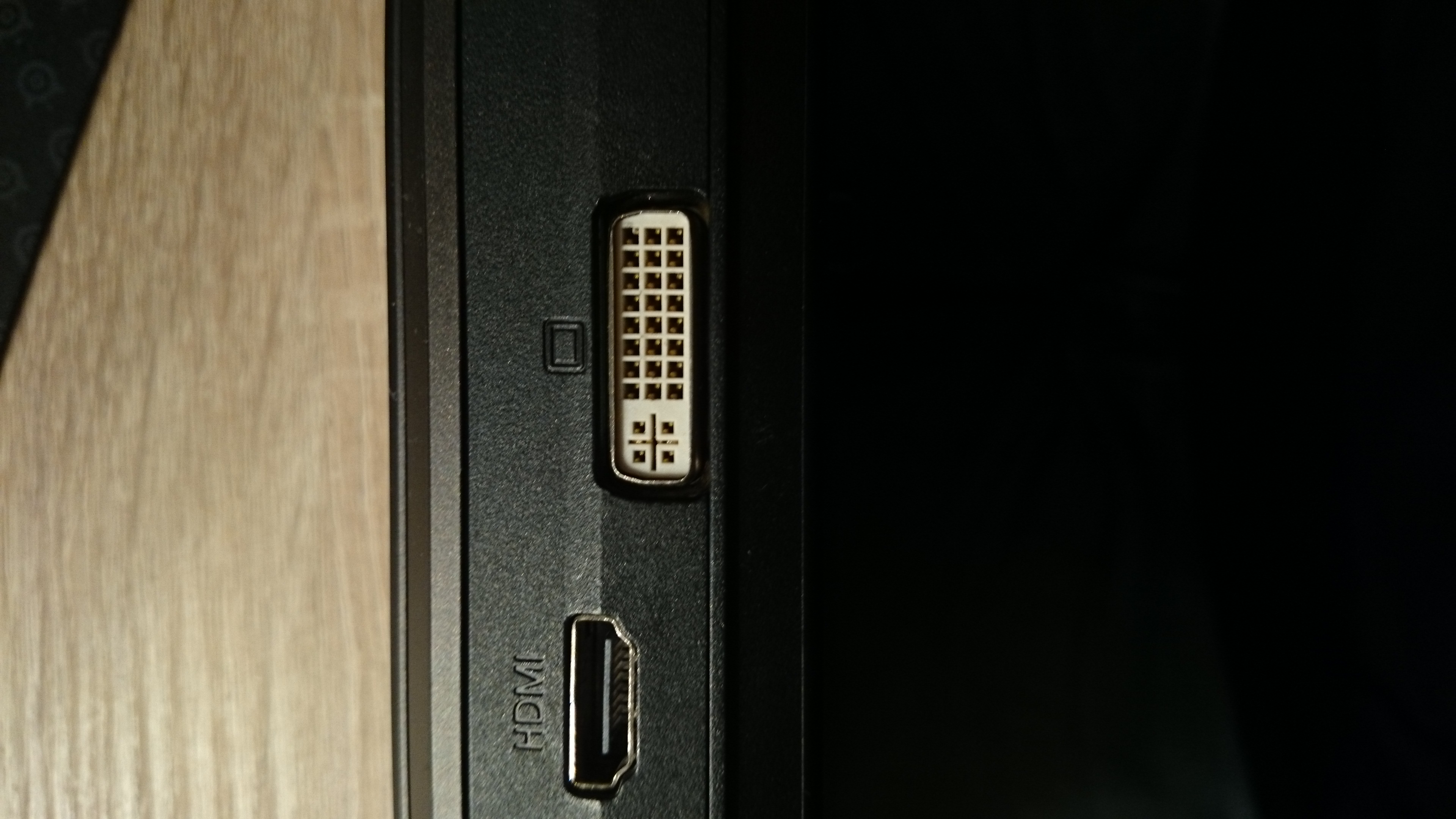

Edit: Her er bilder av begge to, for å være sikker :)
Så hvis kabelen og uttaket er i orden, hva kan det da være?
Har det noe med Catalyst å gjøre? Jeg har liksom en følelse av det, men jeg vet ikke hvordan man endrer slike ting i Catalyst.
Det kommer av at hovedkortet i desktop-replacementen din ikke har signalbaner for Dual Link DVI, det støtter bare Single Link.
