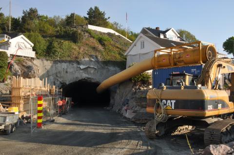

Slik ser åpningen ut..
Blokken sages ut ca 14 meter inn fra åpningen.
Det vil si på toppen av heia til høyre for stolpen, bak furua som er bak hvitt gjerde..

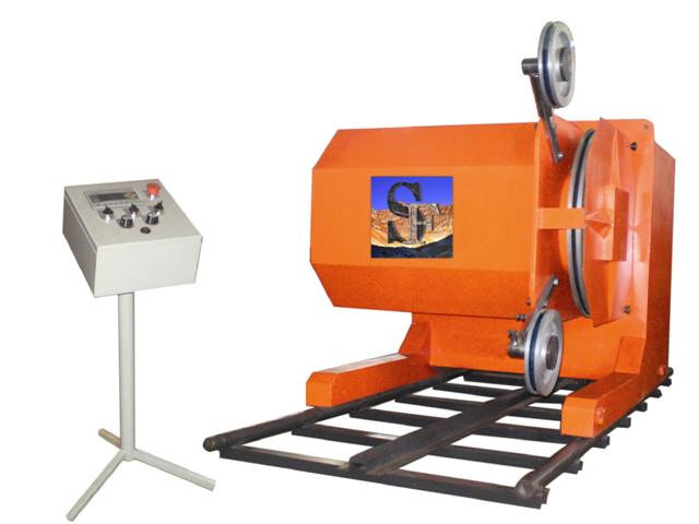

Vi startet med å bore ett hull i hvert av de fire hjørnen med en mini jig som vi fikk heist opp til toppen.

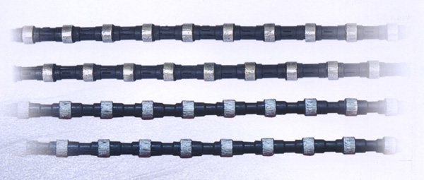

Deretter trekker vi diamant vaier ned og opp på en side, og sagen sto nede, og vaieren blir trekt rundt med en hastighet på ca 30 meter/ sekund.. vaieren strammes med at sagen står på skinner og blir trekt bakover hele tiden. Elektronikken gjør at vi har passende stramming hele tiden.. Vaieren gå via 2 trinser under snittet, slik at sagen kan gå bakover horisontalt..
Wire
Stor sag
