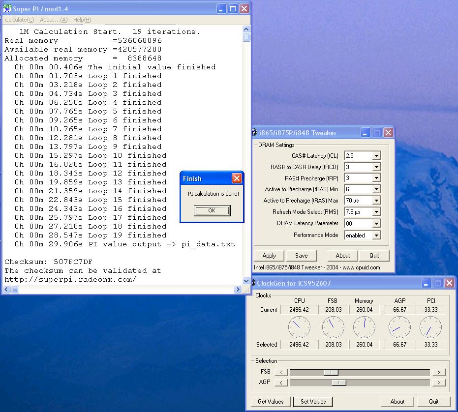

Ny pers.. med original kjøler...ingen voltmodd..
For de som evt. måtte lure...
Asus P4P800 SE m/CT-479 - Pentium M 730 [email protected](208x12)
Endret av Slettet+6132

Gjest Slettet+6132
Som noen kanskje husker skrev jeg noe om problemer før ferien.. som endte med at jeg koblet opp HK på gulvet hvor det fungerte..dog med "vanvittige" loadtemp.
Vel hjemme forsøkte jeg med moddet/ny kjøler og fikk tilbake samme problemer.. Bios som ikke "holdt på" settings/endringer.. problem med boot/vilkårlige heng..etc.
Det viste seg ved litt "forskning" at det HK jeg hadde kjøpt (demo) var defekt..
Bestilte nytt.. som kom idag(igår nå).. og har akkurat rukket å teste..
Original "pinglekjøler"... ikke noe "modding"... Helt standard.. kun FSB satt til 200 i BIos.. og litt klokking med ClockGen fra Windows... Max. temp ved max.klokk ca. 50-55grader (avh. av testprog)..
Med "default" VCore stopper det nå ved FSB213.. "pers" er satt ved FSB208 og FSB/RAM satt til 4:5.
Er egentlig godt fornøyd før jeg i det hele tatt har begynt å "fikle" noe særlig..

TL1000S:  Hvilke RAM-brikker bruker du?
Sjekk profil :p
:p
OK.. ikke lett å se utifra profil nei... men dersom man følger linken i signatur for f.eks. 3DMark01 så kan man jo se "oppsettet"..
Det er disse brikkene jeg bruker i "CT479-systemet" (OSZ 3700 Gold rev.3 ). Ikke så veldig bra mht. de "strammeste" timings, men det har jo mindre å si på denne platformen (Intel).. Klokkevennlige er de iallefall.. noe som betyr langt mer...

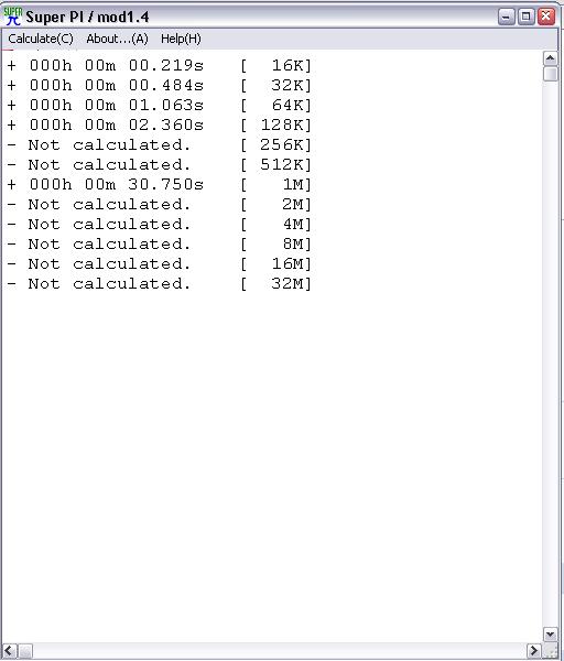

46,797sec :)
Specs:
Asus A8N-SLI Deluxe
AMD Athlon 64 3500+
1gb twinmos ram 400mhz
Her er noe galt...Du skal etter din hardware å dømme få rundt 40sek uklokket!
