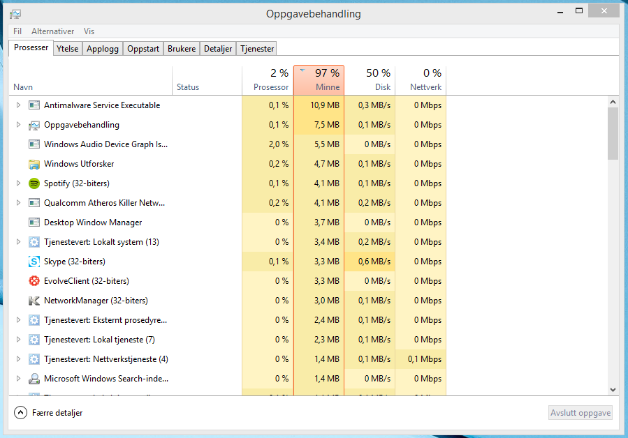

robolai Skrevet 13. september 2014 Skrevet 13. september 2014 Har siden jeg fikk maskinen hatt problem med at minnet fylles opp. Etter et par timers bruk er minnebruket ofte oppi 95-99%, selv om jeg lukker alle programmer. En restart retter opp i problemene, men etter en stund fylles minnet opp igjen og maskinen blir ubrukelig treg. Maskinen er en komplett i30 som er under mnd gammel. CPU: Intel Core i5-4460 HK: MSI Z87-G45 GamingRAM: HyperX Fury DDR3 1600MHz 8GB Black 2x4GB 1600MHz Skjermkort: Gainward GeForce GTX 770 2GB PhysX CUDASSD: Kingston SSDNow V300 120GB 2.5" HD: Toshiba Desktop 2TB SATA 3.0 OS: Windows 8.1 Noen som vet hva problemet kan skyldes, og evt. vet hvordan det kan løses?
Yippee Skrevet 13. september 2014 Skrevet 13. september 2014 Lever den tilbake, og få dem til å gå over den.. høres jo ut som det er noe med ram eller prosessor her..
aklla Skrevet 13. september 2014 Skrevet 13. september 2014 Er nok heller noe som bruker masse ram Men, misstenker den listen din ikke er listen over hva alle brukere bruker. Om du trykker på færre detaljer, kan du velge å se oversikt over alle brukere da? Evt på alternativer eller noe sånt.
robolai Skrevet 13. september 2014 Forfatter Skrevet 13. september 2014 (endret) Er nok heller noe som bruker masse ram Men, misstenker den listen din ikke er listen over hva alle brukere bruker. Om du trykker på færre detaljer, kan du velge å se oversikt over alle brukere da? Evt på alternativer eller noe sånt. Har sjekket resursovervåkning når minnet har vært fullt, men ingen programmer bruker noe særlig mer enn 10 MB. Kan legge ved en print screen neste gang minnet er fullt. Lever den tilbake, og få dem til å gå over den.. høres jo ut som det er noe med ram eller prosessor her.. Har hatt mye trøbbel med komplett angående datamaskinen og deres kundeservice. Leverte inn en maskin i Mai, og etter mye frem og tilbake og flere telefonsamtaler/mail fikk jeg denne maskinen i slutten av August. Kjenner at jeg ikke har så veldig lyst og gi fra meg maskinen til dem hvis det er noe jeg kan fikse selv (selv om jeg tviler på det). Endret 13. september 2014 av robolai

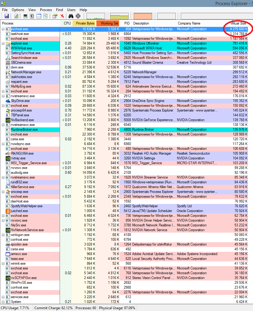

snippsat Skrevet 13. september 2014 Skrevet 13. september 2014 Last ned Process Explorer som forslått av syar2003. Faner du skal følge med på er Working Set Size,Private Bytes og Virtual Size. Gir et mye bredere blide på hva som stjeler minnet. Windows sin default konfigurasjonen er kun satt opp til og vise Working Set. Dett kan gi en feilaktig informasjon,da det finnes applikasjoner som kan ta veldig mye av virtuelle minne uten å nødvendigvis ta så mye av det fysiske. Process Monitor er også bra,for og finne ut om det er noe som jobber hele tiden og sjeler minne.
robolai Skrevet 13. september 2014 Forfatter Skrevet 13. september 2014 (endret) Har scannet maskinen med MalwareBytes og antivirus uten å finne noe. Skal legge ved print screen av Process Monitor og Process explorer + resursovervåkning neste gang minnet er fylt opp. Er ikke sikkert jeg kan gjøre det de nærmeste dagene da jeg muligens skal bort en tur. Dette er garantert et software problem. Har du spilt noen spill eller brukt noen programmer, mens RAMen ble fullt opp? Battlefield 4 fylelr opp Windows 8 sin 8gb RAM etter 2 timer tid. Hvis du vil være helt sikker på om det er software eller hardware kan du starte windows i sikkerhetsmodus og la den stå. Problemet er at når jeg bruker maskinen fylles minnet opp litt og litt, uten at det tømmes. Skal al maskinen gå av seg selv neste gang jeg skal bort for å se om minnet fylles opp av seg selv også. Tusen takk til alle som hjelper =) Endret 13. september 2014 av robolai
robolai Skrevet 14. september 2014 Forfatter Skrevet 14. september 2014 Har muligens funnet det som stjeler minnet. Ser ut til at det er svchost.exe som tar stor platt på minnet. Fikk tips fra noen å fikse noe i regedit, skal se om det hjelper.

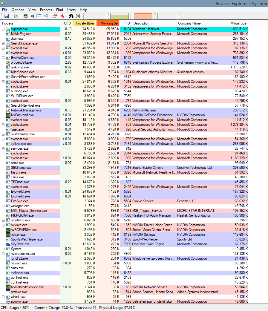

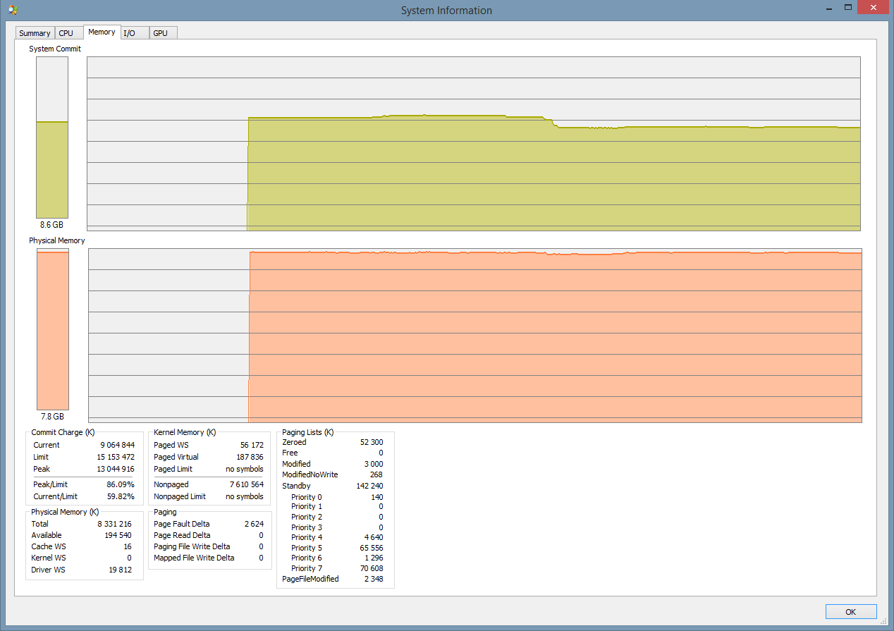

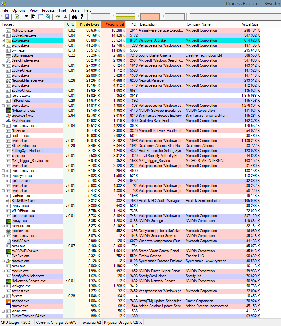

fenderebest Skrevet 14. september 2014 Skrevet 14. september 2014 Virtual Size representerer bare det virituelle minneområdet som er "reservert" men ikke nødvendigvis allokert. Med andre ord har den svchost prosessen allokert rundt 16mb RAM og er ikke problemet. Sorter heller etter private bytes - som er allokert minne som ikke er delbart, eller working set. (Ta bilde av begge.) Når du først kjører process explorer gå også inn på View->System Information og se på Memory tab'en og ta bilde av oversikten der.
robolai Skrevet 16. september 2014 Forfatter Skrevet 16. september 2014 Regedit var ett skudd i blinde som ikke virket (hadde heller ingen særlig tro på at det funket, men har prøvd det og tilbakestilt til slik det var) Legger ved bilder fra Process explorer som fenderebest etterlyste.
fenderebest Skrevet 16. september 2014 Skrevet 16. september 2014 (endret) Som du ser av det bildet du postet bruker nonpaged pool hele 7.6gb av ditt totale 8gb fysiske minne. For å forklare litt: I Windows skilles vanlige prosesser slik som internet explorer, spill, skype osv inn i et eget minneområde som kalles user mode. Drivere og Windows egne kjernesystemer kjøres i et seperat område som kalles Kernel Mode. Kernel mode deles så i to undergupper som kalles paged pool og nonpaged pool - ingen prosesser har tilgang til dette området - så det er sannsynlig at det er enten en driver eller windows selv som står bak denne minnebruken. For å se hva det er som bruker minnet kan du ikke bruke process explorer men en annen programvare slik som poolmon. Denne linken forklarer hvordan man kan bruke poolmon til å se hva som bruker opp alt minnet: http://blogs.msdn.com/b/ntdebugging/archive/2012/08/30/troubleshooting-pool-leaks-part-2-poolmon.aspx Det kan være litt vanskelig å forstå men kort fortalt vil alle allokasjoner (ihvertfall de som er gjort korrekt) bli "tagget" med en unik tag. Poolmon lar deg se hvilke området i minnet som er "tagget". Deretter må du søke etter denne taggen som forklart i siden over for å se hvilken driver eller modul som eier denne taggen. Merk at nonpaged pool skal normalt sett være veldig lite (gjerne under 100mb) så du behøver ikke å vente til minnet er helt fyllt opp før du unsersøker med poolmon - hvis du feks ser at nonpaged pool er 600-700mb er dette allerede for mye. Endret 16. september 2014 av fenderebest
