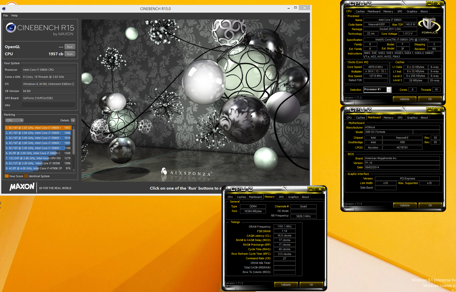

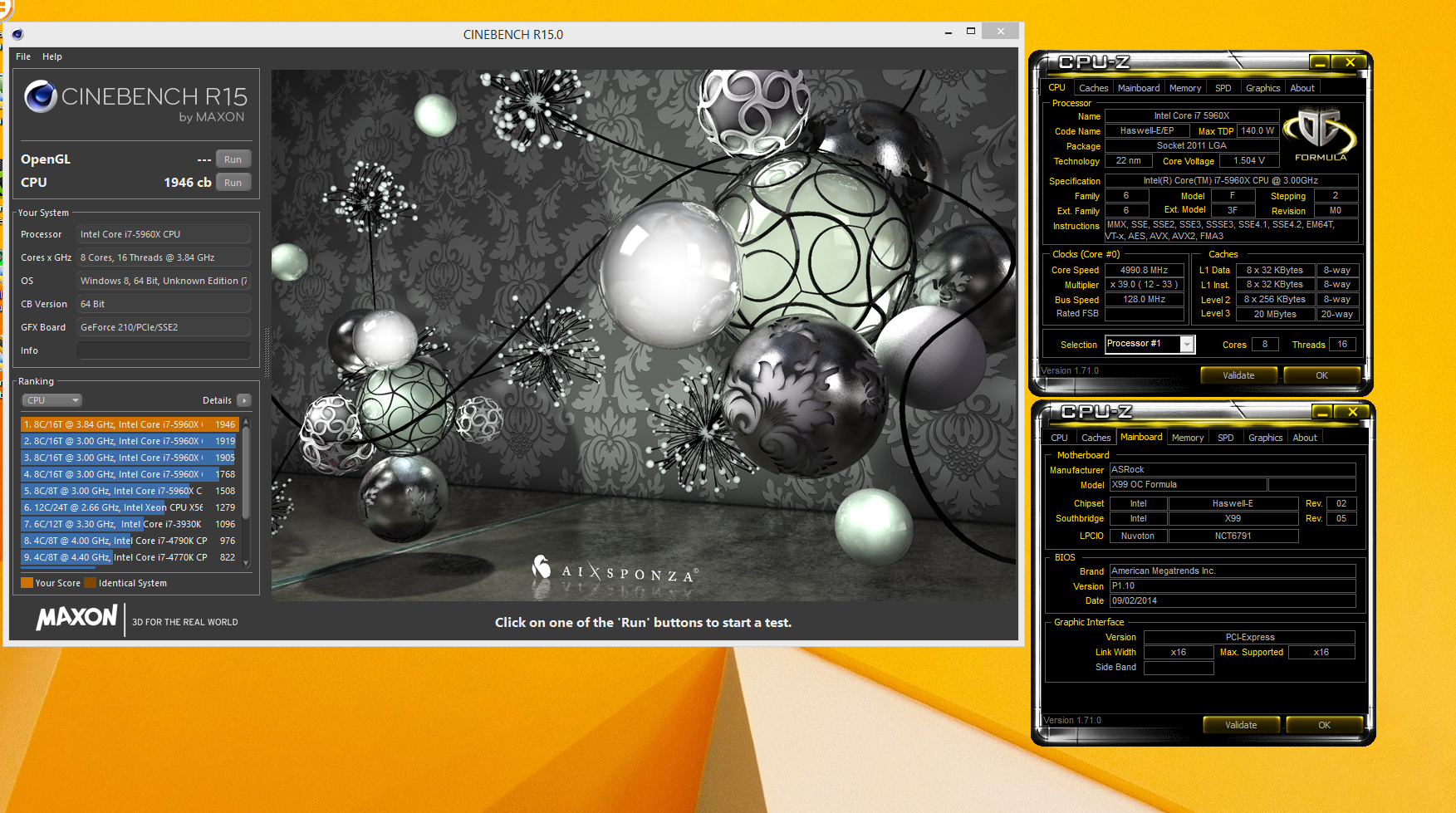

**dp** Skrevet 16. oktober 2014 Skrevet 16. oktober 2014 (endret) tester litt her nå.. 4990Mhz er maks på fasekjøling. 1.5v ish.. har ikke testet noe særlig mindre. uncore på 3850Mhz og DDR4 på 2400Mhz ca. Venter på G Skill 3300Mhz som kommer om ikke veldig lenge. OK ytelse. Endret 16. oktober 2014 av **dp** 1
