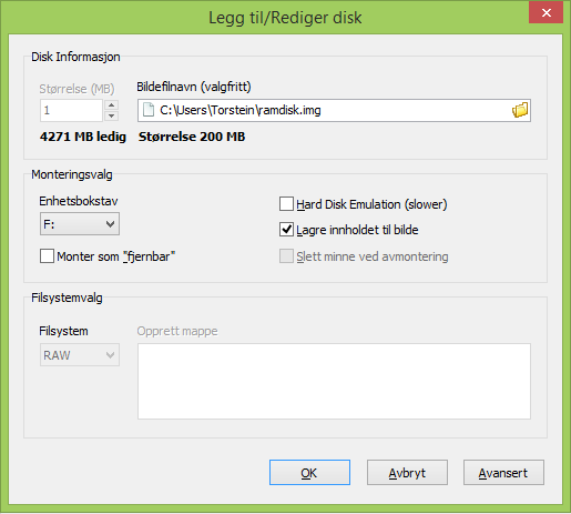

Barskap Skrevet 30. juli 2014 Skrevet 30. juli 2014 Dette står på Softperfect sin side: P (persistent): the disk?s content will be saved to the associated image file upon shutdown. If this flag is not present, the disk is volatile. http://www.softperfect.com/products/ramdisk/manual/getting_started.htm så det ser ut som om den også lagrer disken når du slår av maskinen..

sore Skrevet 30. juli 2014 Forfatter Skrevet 30. juli 2014 (endret) Dette står på Softperfect sin side: P (persistent): the disk?s content will be saved to the associated image file upon shutdown. If this flag is not present, the disk is volatile. http://www.softperfect.com/products/ramdisk/manual/getting_started.htm så det ser ut som om den også lagrer disken når du slår av maskinen.. Hei du! Fin observasjon, det har du helt rett i. Vi klarte å overse dette fordi du må lage RAM-disken på en litt annen måte hvis du vil ha den persistent. Godt det er noen som følger bedre med Slik lager du en RAM-disk som lagrer endringene dine i SoftPerfect RAM Disk: 1: Gå til Bilde > Lag Bilde og velg plassering og navn til RAM-disk-filen. Velg ønsket størrelse, formatering, og navn på volumet. Velg "Volume" under Image Type. 2: Gå til Disk > Legg til ... og velg bildefilen du lagte i Steg 1. Huk av "Lagre innholdet til bilde" og trykk ok. Ferdig! Tenker å kjøpe en pc etterhvert. Valget var egentlig 16 Gb RAM, men ville dere anbefalt å kjøpe 32 for å lage en RAM-disk for nettleser og spill? Hvis du over lengre perioder holder deg til ett spill, og spiller spill med tunge brett og lange lastetider kan det være en kjekk investering. Det er spesielt solo-spill det har noe for seg, ettersom du får ikke spesielt stort utbytte i Online-spill hvor du må vente på at alle andre har lastet brettet før spillet begynner. Hvis ikke vil det ikke etter min mening være verdt pengene. Sørnes Endret 30. juli 2014 av Sørnes
