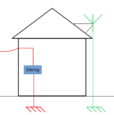

BTW hvotfor har du en jordfeilbryter i veien mellom lynavlederen på taket og jordspydet i bakken.
Hva skal det hjelpe på?
Jeg skjønner fremdeles ikke hvorfor ledningen skal innom huset, og ikke minst i nærheten av sikringsskapet.
Sånn jeg ser for meg lynavleder er dette:
Lynavlederen og tilhørende kabling holder avstand til både hus og el-anlegg, og har en enkel og god vei til jord (type 20 mm^2 kobber, ikke 2 mm^2).
Din tegning tolker jeg omtrent som dette:
Av en eller annen grunn har du trukket kabel inn i huset til en boks som tilsynelatende ikke har noen funksjon. Det er denne kablingen jeg ikke skjønner bæret av. Jeg kan ikke forstå hvorfor du vil ha tusenvis av volt og ampere gjennom en kabel innomhus.
Faktisk så kobler man hovedjorda på elinstallasjonen også til jordinga i lynavlederanlegget slik at begge jordingene har samme potensiale.
Lynet vil fremdeles velge lynavlederen ettersom den er øverst samtidig med at hovedjordinga til elanlegget blir veldig bra.
Men til lynavlederen til Dr.Hawkins så sa han tidligere at han kobla jordfeilbryteren i sikringsskapet og trakk en kabel derfra til ei stang som fungerte som jordelektrode uten å nevne noe om avleder på taket.

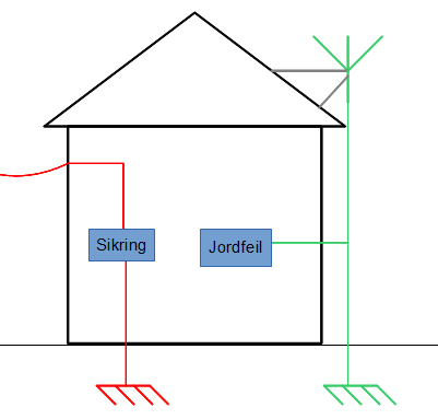

tegning 2
sett den grønne rett innafor veggen og jordfeilbryteren også rett på den nedovergående grønne stanga. enkelt og greit.
Hvor ville du hengt en jordfeilbryter på utsida?
hver gang den har vært flittig i bruk så er det bare å gå å slå på jordfeilbryteren igjen. det at den går inn i huset er kun for å gi jordfeilbryteren en sikring å gå i.
hadde fint lakt den på utsida dersom jordfeilbryteren kunne blitt plassert på utsida.
dette er et hus fra slutten av 1800tallet og sikringskap som er fra 1950 elelr når de hadde dei typane.
istedenfor at lynet skal feile å gå i lynavlederen så har vi gjort slik at den er mer attraktiv og dermed mer effektiv.
men men. har prøvd å forklart iallefall.
har aldri sakt ejg anbefaler denne metoden, har bare sakt at den virka overaskende bra, visste den ville fungere men ikek så greit liksom
Gjennom en liten kabel fra jordskinne i sikringsskapet til utvendig avlederjord?
Ja, husker ikke kvadratet i farta men ja en kabel fra skinna i skapet til jordelektroden til lynavlederen.
Jeg ville ikke hengt noen jordfeilbryter på utsiden. Faktisk ville jeg ikke hatt noen jordfeilbryter i avlederbanen i det hele tatt. Hva er egentlig formålet med denne jordfeilbryteren? Å bryte hele hovedforsyningen til huset? Å bryte banen mellom lynavleder og jord? Ikke bryte noe som helst?
Hvordan ved du med sikkerhet at lynet faktisk har slått ned i lynavlederen din? Ved et direkte treff snakker vi mange tusen ampere som skal gjennom 2,5 mm^2 kabelen din. Dermed ville den vært svidd og oppbrent for lenge siden. Bruker du utslag på jordfeilbryteren som indikasjon på at lynet har slått ned? Kan dette utslaget komme fra andre plasser?
da syns jeg du bør lese litt mer nøye om igjen. skjønner at du ikke forstår lovverket når du ikke engang forstår hva jeg skriver på norsk.
greit nok jeg spesifiserte ikke om det var tilkobla eller ikke men hverken du eller huseier har ansvar for noe som ikke er kobla i, farerisikoen er ikke der og dermed err ikke lovverket der dersom det ikke er tilkobla.

Jeg har, som jeg skrev i forrige innlegg, fremdeles ikke skjønt hensikten med denne jordfeilbryteren. Hva bryter den, og hvorfor skal den bryte noe som helst når lynet slår ned?
den skal ikke bryte noe som helst.
den skal bare opptre som en liten avtrigger for å vite når den har slått ut, den skal bare ha en liten ekstra sikring funksjon.
Jeg er enig i at den ikke gjør så mye slik den står men hele lynavlederen fungerer og fungerer bra.

Hva sikrer den hvis den ikke bryter noe? Er den kun en indikator, eller sikrer den faktisk noe også?
og nei det er ingen garanti for at lynet har slått ned i huset, det har jeg aldri sakt at det er heller. jeg har sakt at det har fungert helt fint i 4år snart mens jeg leser andre her i tråden som har røket sitt vern på 5år
Hvis lynet aldri har slått ned i avlederen, så har du heller aldri fått verifisert at avlederen faktisk fungerer. Så enkelt er det. En avleder har ikke som oppgave å sende lure lynet til å slå ned i andre hus i nærheten. Den har som oppgave å få lynet til å slå ned i avlederen og gå rett til jord i stedet for å slå ned i f.eks pipen. Og jeg har en sterk mistanke om at denne 2,5 mm^2 kabelen din ikke vil klare å avlede engang 10% av lynets energi når det først slår ned. Resten av energien vil sannsynligvis forplante seg i andre ting i huset (armering, pipe, el-anlegg, osv.). Og siden kabelen er lagt innomhus setter den sannsynligvis fyr på noe der inne når den brenner opp.
At du har unngått lynet i 4 år betyr overhodet ikke at avlederen "fungerer fint". Hvis huset ligger nedi er dal er du stort sett trygg uansett hva du har på taket. Og kanskje naboen har en høy flaggstang? Eller kanskje det ligger en høyblokk i nabolaget? Det kan finnes uendelig mange grunner til at det ikke har slått ned i huset, men jeg har vanskelig for å tro at avlederen din er årsaken til det.

det var 1jordfeilbryter i sikringskapet og i starten ville vi ha den til å fungere på lynavlederen samtidig som på sikringane men etter 2mins grubling på saken så fant vi ut at vi satte inn en ektra jordfeilbryter slik at det er 1 til sikringane og 1til lynavlederen, dermed så er den bare en indikator ja.
dette fordi vi ville at hvis lynet kom i sikringskapet så skulle lynavlederen ta den istedenfor sikringanen men fant fort ut av litt grubling og diskutering på stedet at det ville bare virke mot vår tankegang så derfor separerte vi de.
siden det er så gammel hus og så gammelt anlegg så ville vi ha en indikator
Dette er noe og jeg gjerne ikke har sakt før men var ikke sånn relevant, jeg trodde aldri diskusjonen ville bli så enorm lang og heftig :p
selve jordfeilbryteren på lynavlederen har slått ut tidligere men vet ikke om dette er lyn elelr annet som har forårsaket dette da det ikke var full storm men et par lyn så var det over og såvidt hørte braket men en helsikanes vind fra nord som skapte problemer (alltid drittvær når det er vind fra nord der oppe)
