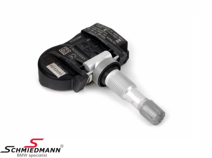

Sitter under ventilen. Se bildet i førstepost.
Edit: TS, vi har folk som jobber med VW her, så kanskje de kan hjelpe.
Endret av Slettet+5132
Føleren ER ventilen. Har selv en 6er golf men på den er det typen som bruker abs-følerne til å sjekke rullemotstand, heldigvis. Disse trykkfølerne koster en del og ryker etter hvert. Litt usikker på hvilken type de benytter seg av nå tildags.
