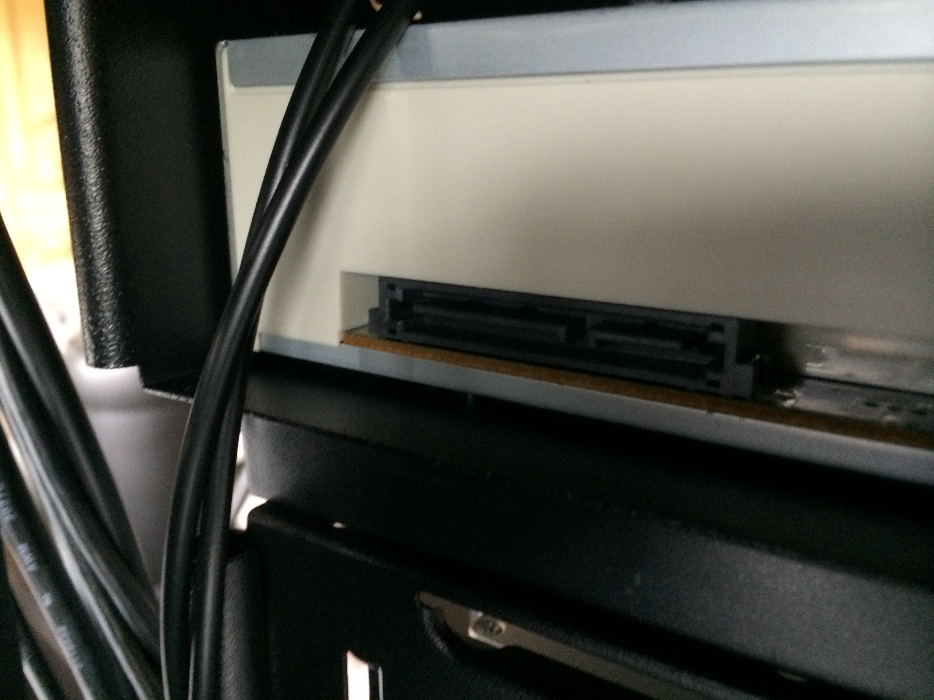

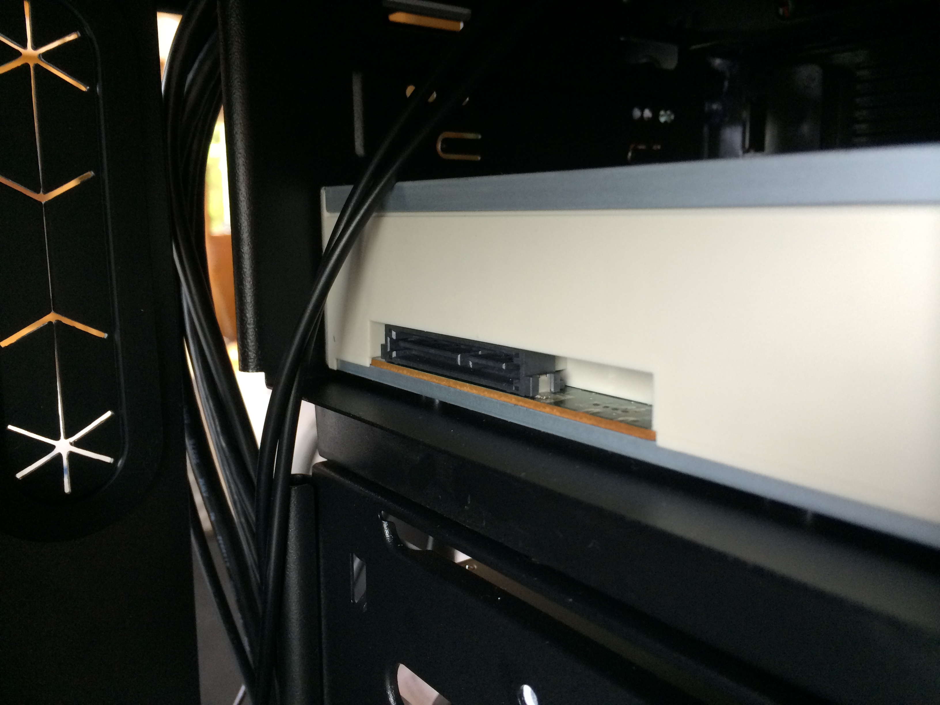

Reaver Skrevet 22. mai 2014 Skrevet 22. mai 2014 (endret) Hei, beklager hvis dette oppfattes som spam, men det er lettere å holde det organisert ved å ha en tråd hvor jeg løser dette problemet. Jeg har bygd en PC og klarert CMOS og satt dato og tid på BIOS. Jeg har også satt boot option #1 som CD/DVD. Men det er et lite problem. Strømforskyningen min gir meg ikke en ledning som passer inn i baksiden på DVD Skriveren. Endret 22. mai 2014 av Reaver
horrorr Skrevet 22. mai 2014 Skrevet 22. mai 2014 Merke/modell på strømforsyning vil hjelpe oss å hjelpe deg, men høres ut som det er en halv-modulær sak der ekstra ledninger med S-ATA strøm og molex kabler ligger løst og kan monteres etter behov. Samme strømkabel til DVD-rom som til harddisker
agnard Skrevet 22. mai 2014 Skrevet 22. mai 2014 det skal vel være akkurat samme kontakt som du har i harddisken/ssd'en din. dvs den oppe til høyre, sata x 8. ser ut som det skulle følge med 8 slike kabler. du må også ha sata kabel fra dvd leseren til hovedkortet, også samme type som i ssd'en

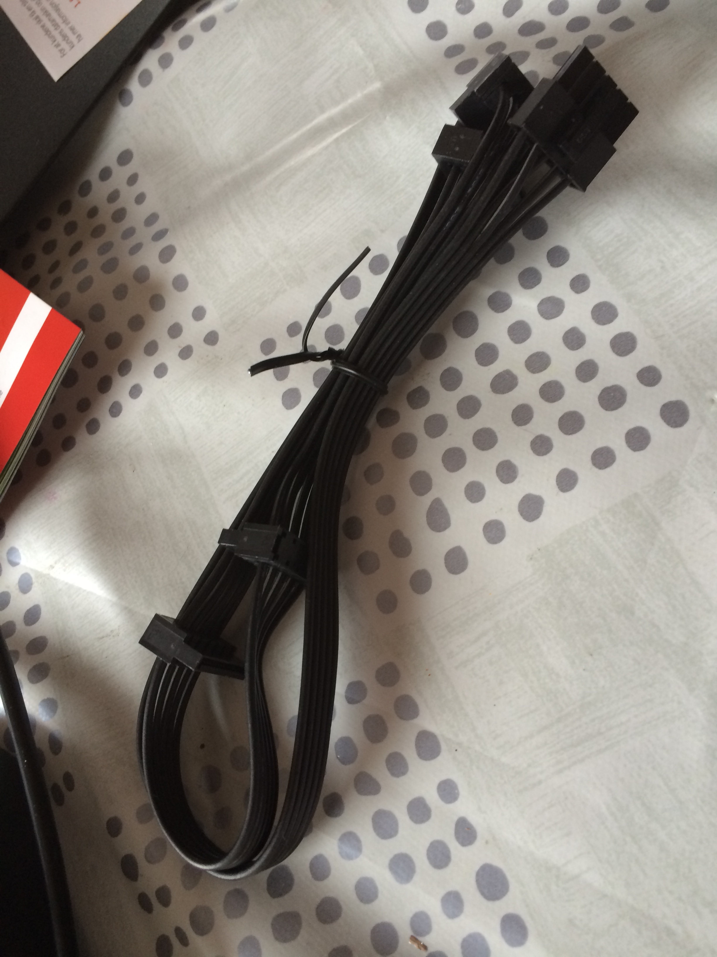

Reaver Skrevet 22. mai 2014 Forfatter Skrevet 22. mai 2014 (endret) Og, ja, til informasjon, dette er PCen jeg har: https://www.komplett.no/pc-i-deler-core-i5-4670kgtx760/793073 Navnet på strømforskyningen er CoolerMaster G650M Endret 22. mai 2014 av Reaver
horrorr Skrevet 22. mai 2014 Skrevet 22. mai 2014 Beklager, sjekket ikke om du hadde andre innlegg om dette. Men ja, som Agnard sier så skal det være 8stk SATA strømkontakter (2kabler med 4stk på hver) ifølge info om strømforsyningen i den pakken. (Se bildet på https://www.komplett.no/cooler-master-g650m-650w-psu/795138) for hvor de skal kobles til.
Reaver Skrevet 22. mai 2014 Forfatter Skrevet 22. mai 2014 (endret) Beklager, sjekket ikke om du hadde andre innlegg om dette. Men ja, som Agnard sier så skal det være 8stk SATA strømkontakter (2kabler med 4stk på hver) ifølge info om strømforsyningen i den pakken. (Se bildet på https://www.komplett.no/cooler-master-g650m-650w-psu/795138) for hvor de skal kobles til. Jeg fant den, tenkte ikke på at jeg hadde de ledningene... Endret 22. mai 2014 av Reaver
Reaver Skrevet 22. mai 2014 Forfatter Skrevet 22. mai 2014 (endret) Den er korrekt ja. Lykke til med den nye maskinen Trenger jeg bare den ene kabelen? Og hvor skal jeg plugge inn enden med pins? Endret 22. mai 2014 av Reaver
bytrollet Skrevet 22. mai 2014 Skrevet 22. mai 2014 Du trenger bare den ene kabelen, ja. Du plugger den inn der du får plass (om det er PSUen du mener) om det er i hull 1, 2, 3 eller 4 har ikke noe å si.
Reaver Skrevet 22. mai 2014 Forfatter Skrevet 22. mai 2014 Du trenger bare den ene kabelen, ja. Du plugger den inn der du får plass (om det er PSUen du mener) om det er i hull 1, 2, 3 eller 4 har ikke noe å si. Da skal jeg være all set til å installere Windows

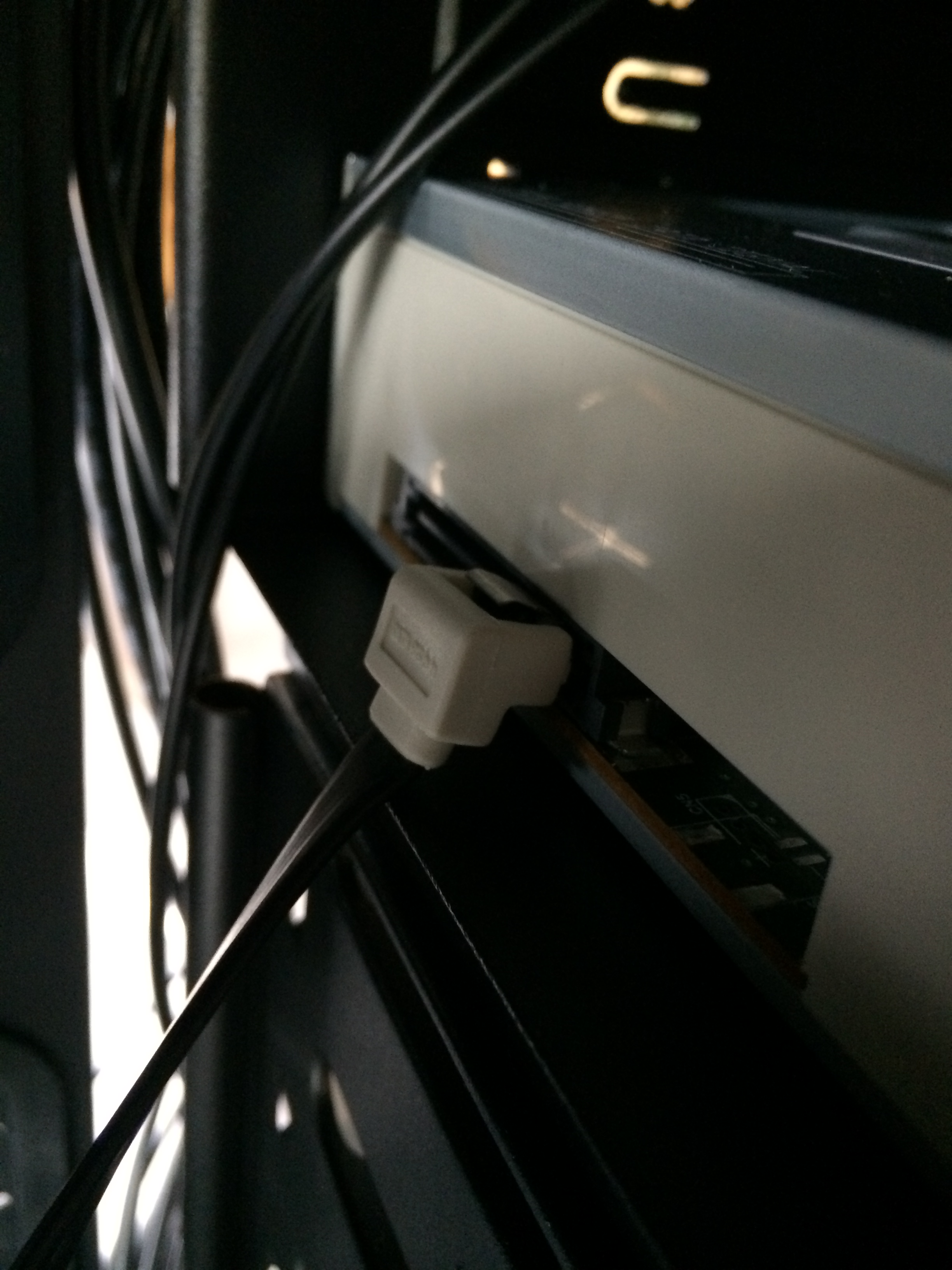

bytrollet Skrevet 22. mai 2014 Skrevet 22. mai 2014 (endret) Eeeeh, Rettelse ny feil følger. Du må selvfølgelig ha en s-ata kabel fra DVD/CD til HK. Og da er det bare å kjøre på. Den knaller du bare inn der du finner plass like ved der du har diskene tilkoblet. Endret 22. mai 2014 av bytrollet
