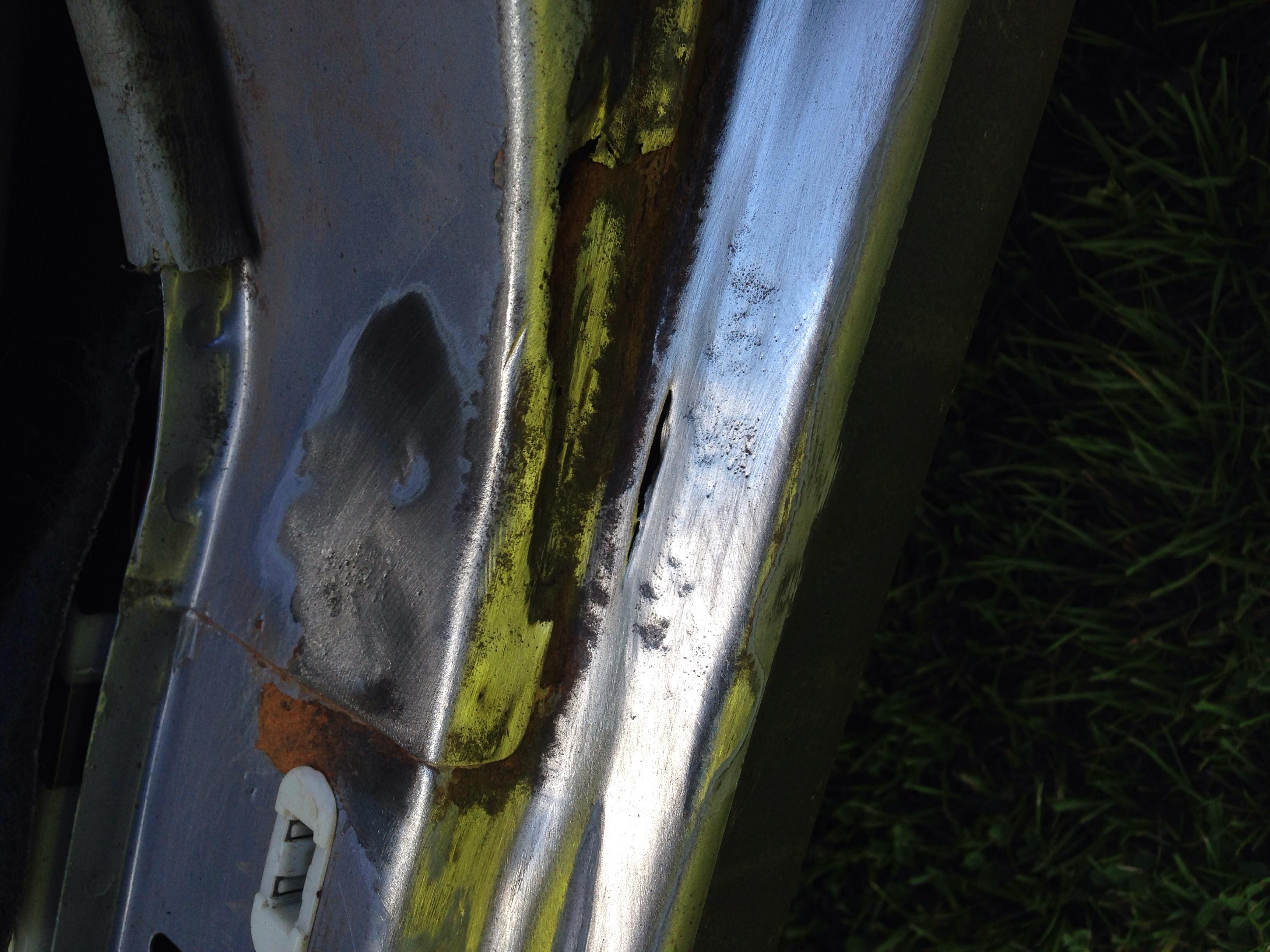

Den der blir ikke enkel, er jeg redd. Du må fjerne alt rundt slik at rusten er borte og legge inn nytt metallstykke/sveise. Det kan sjølsagt gå å bruke stålplast, Biltema har stålplast som inneholder glassfiber og en annen type med metall.
Ja var redd dette ikke var en småjobb.. Skulle vært tatt hånd om for lenge siden da en jævel brøyt opp låsen på bilen :) Så her skal det ikke sparkles/pusses? :(
Hvordan ser det ut nå da? Er det både rundt og i låsen? Ville prøvd å pusse først. Verd et forsøk. Er ikke sikkert rusten sitter så dypt, men vanskelig å si. Om ikke, så er det bare å pusse det helt bort, og deretter sparkle osv. :)
Rusten har ikke gått helt igjennom døren ihvertfall, har prøvd å presse litt på rusten, så tror det skal gå ann å ordne det der med sparkel eller noe sånt. Visste egentlig ikke at det var så ille, men igår når jeg skulle høytrykkspyle bilen, så kom jeg uheldigvis borti det der området, og da flasset veldig mye bort... så nå må jeg gjøre noen med det der... :)
