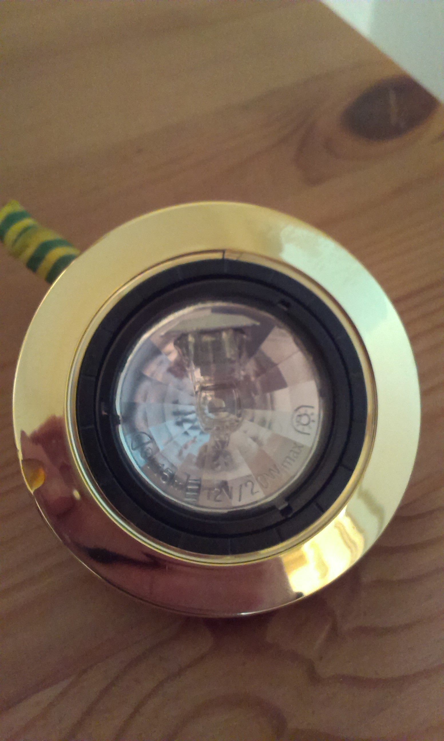

Jeg har noen downlights av type: https://www.elhandel.no/products/instar-60-halogen-20w-hvit
Dette er litt spesielle lavtbyggende downlights i messing farge.

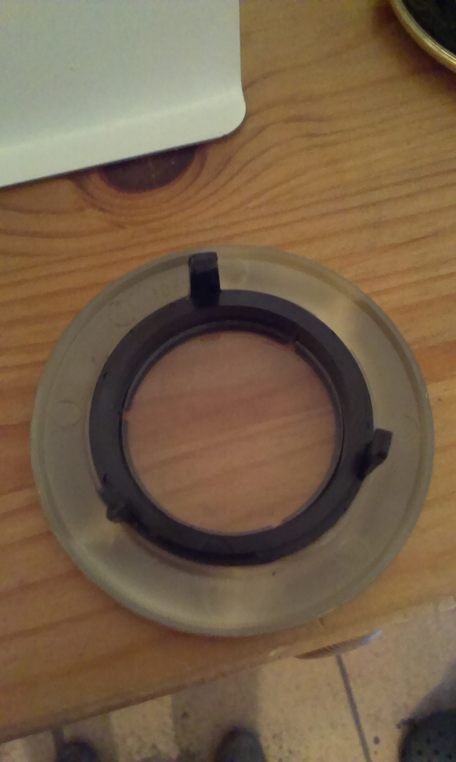

Jeg trenger nå hvite downlights og har sjekket om det finnes hvite ringer, men det gjør det ikke. Selve ringen som er av plast kan lett tas av når en skal skifte lyspære og jeg lurer nå på om det er mulig å spraylakkere eller male selve denne plastringen.
Det er maks 20 W pære, 12 V og ringen ligger utenfor glasset. Tror dere Quick spraylakk vil fungere ift varmen?

Evt. kan du bytte til LED samtidig, som ikke utvikler mye varme. Finnes 12V LED som passer fint i disse holderne, bare sjekk at trafo takler såpass lav last som evt. LED vil utgjøre.
