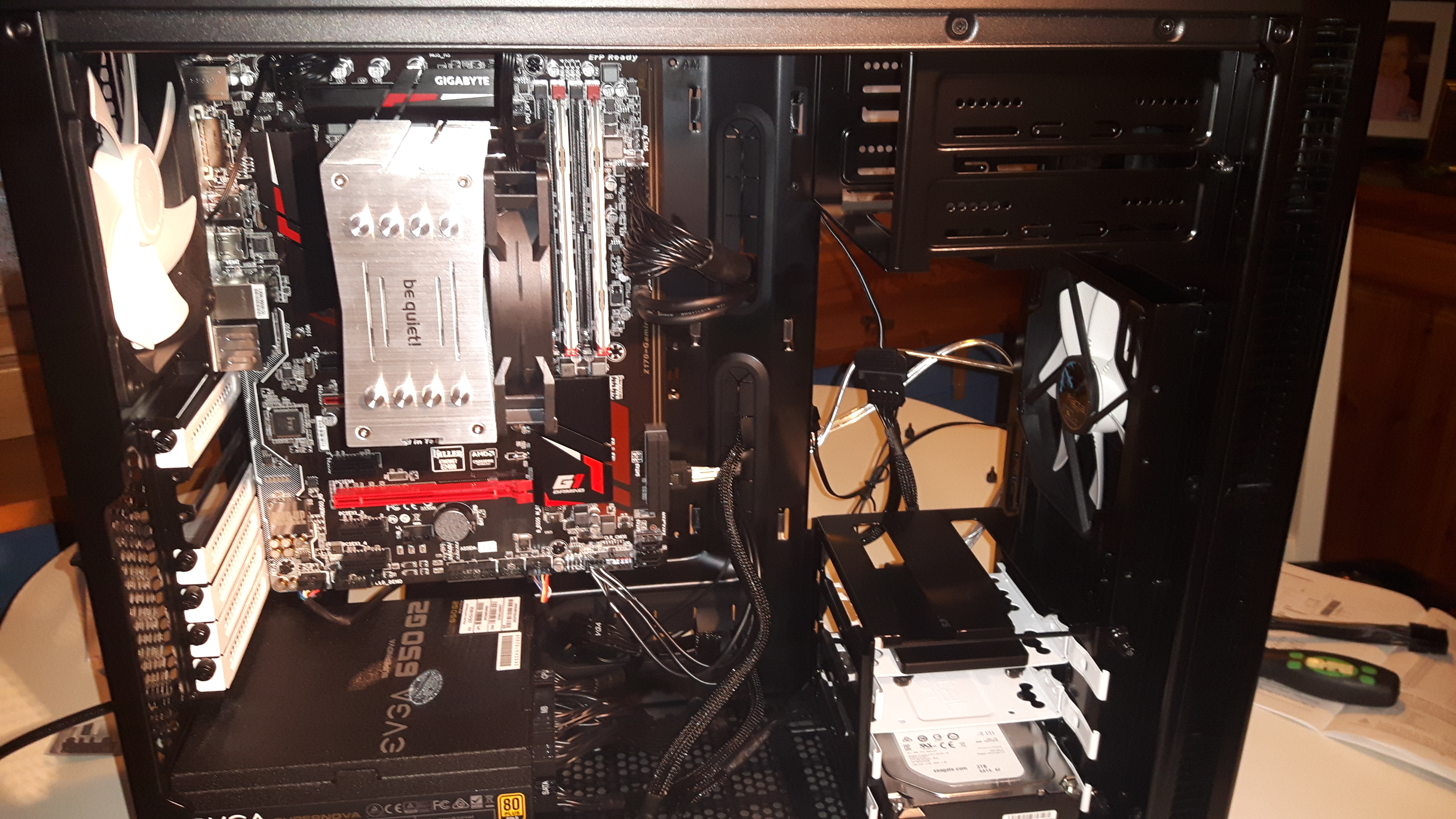

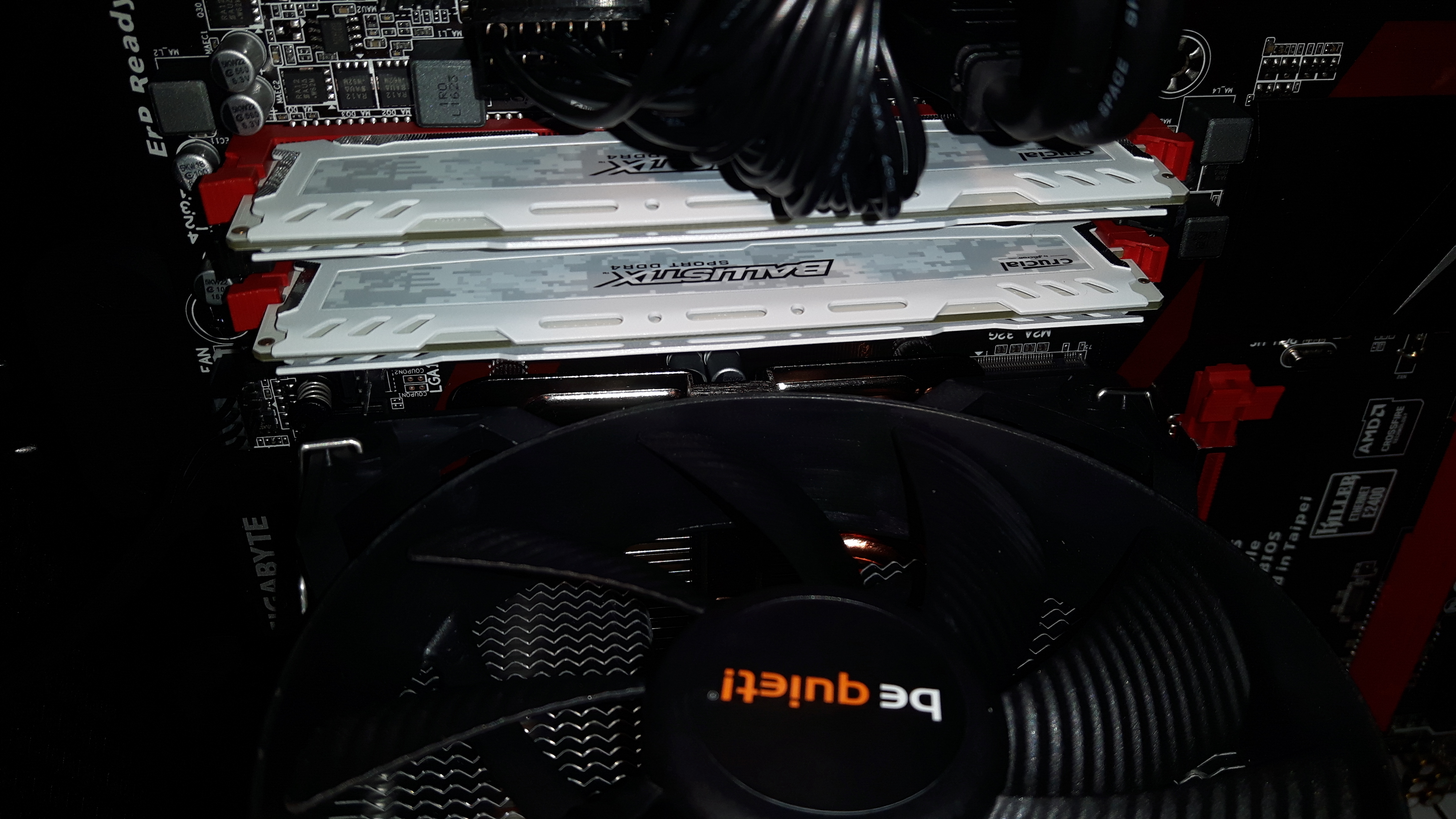

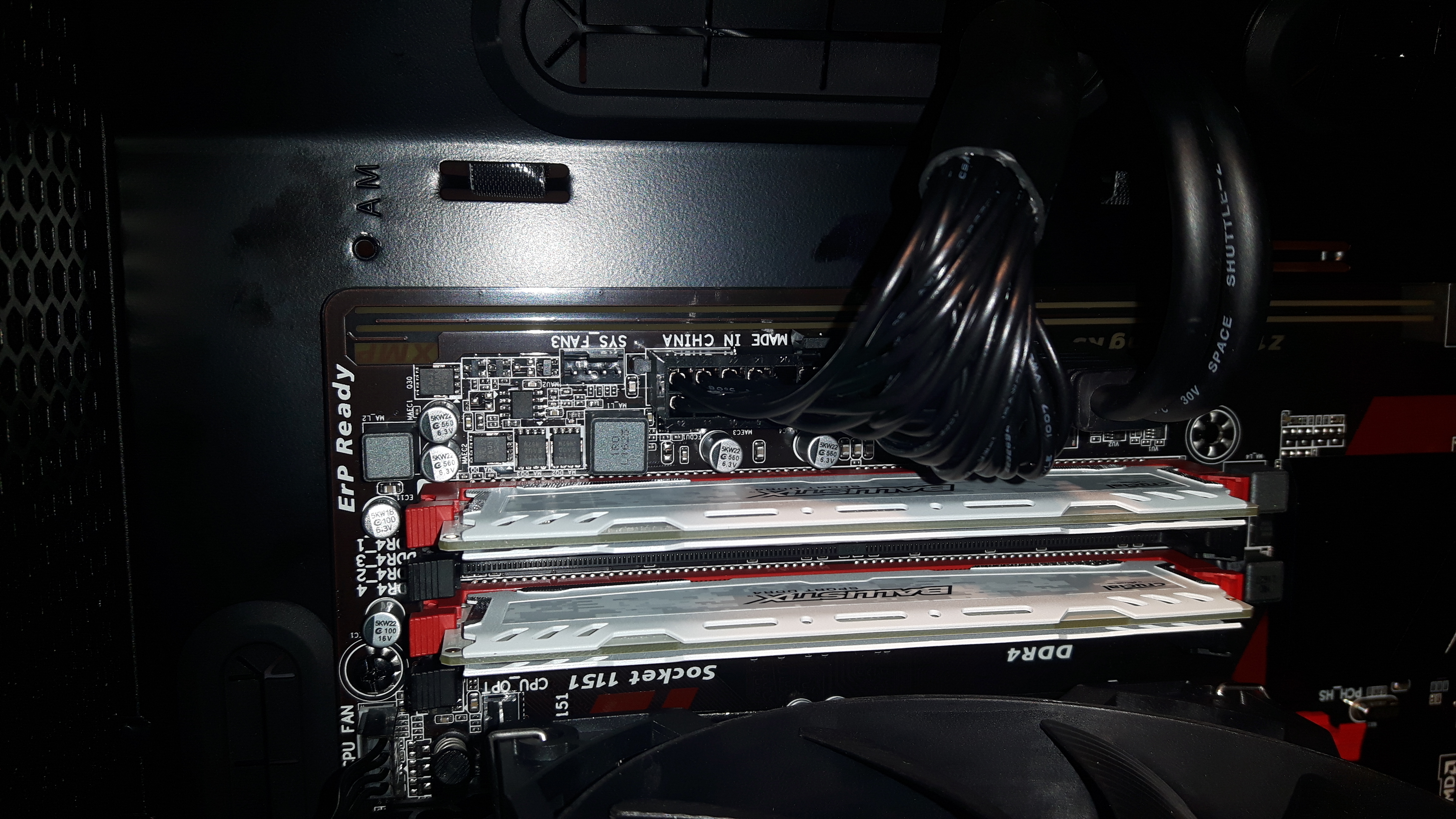

Du får ta noen gode bilder så vi får sett noe. Basert på hva du sier kan det være mye rart, f.eks manglende 8p til CPU eller RAM som ikke er satt i skikkelig.
Alternativt bygg opp maskinen på utsiden av kabinettet. (Hvorfor er det ingen som gjør en testboot lenger?!? Bruker timesvis på å bygge det inn i ei kasse bare for å finne ut at noe ikke fungrer. Helt sløvt, spesielt for førstegangsbyggere)

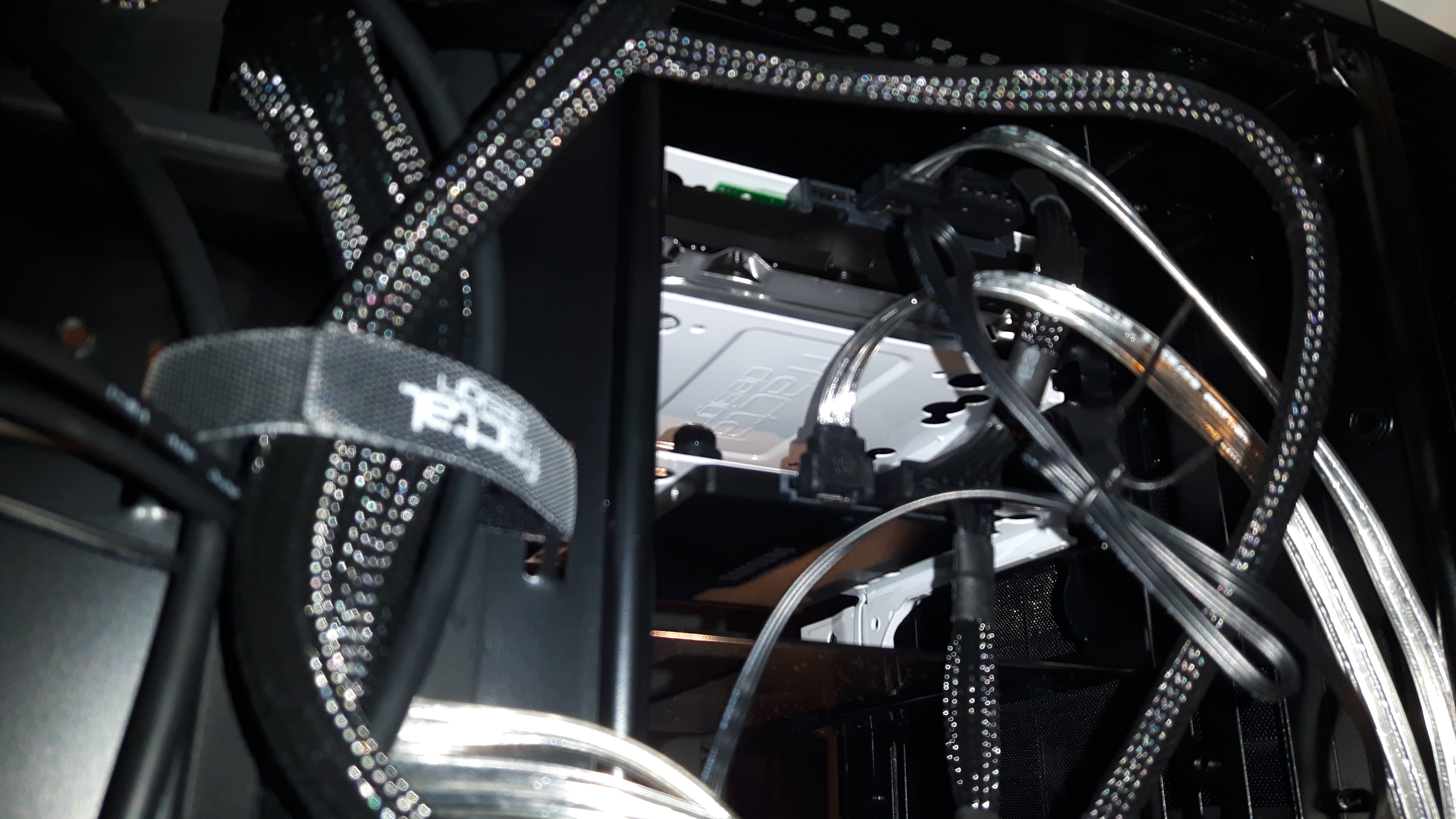

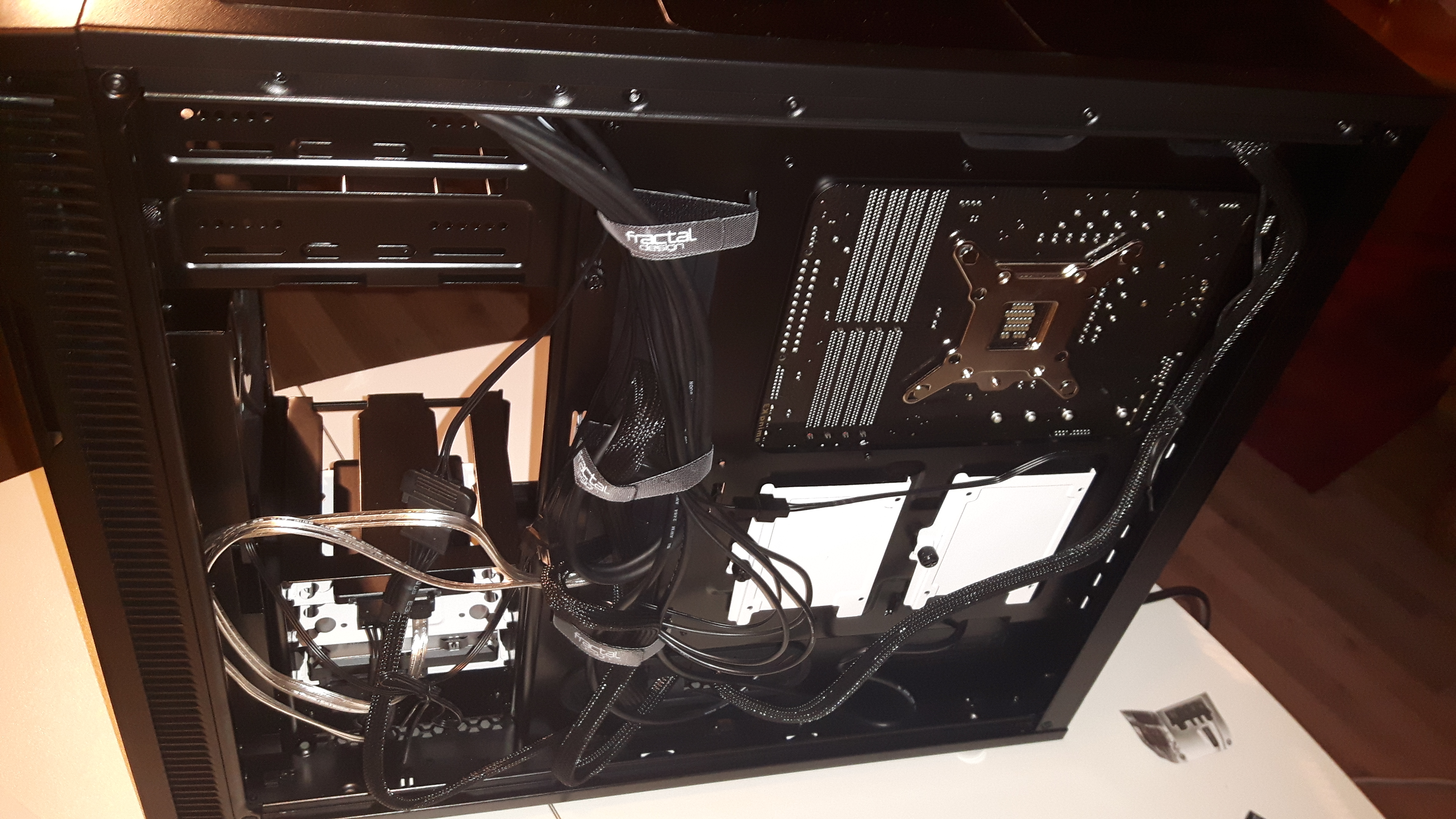

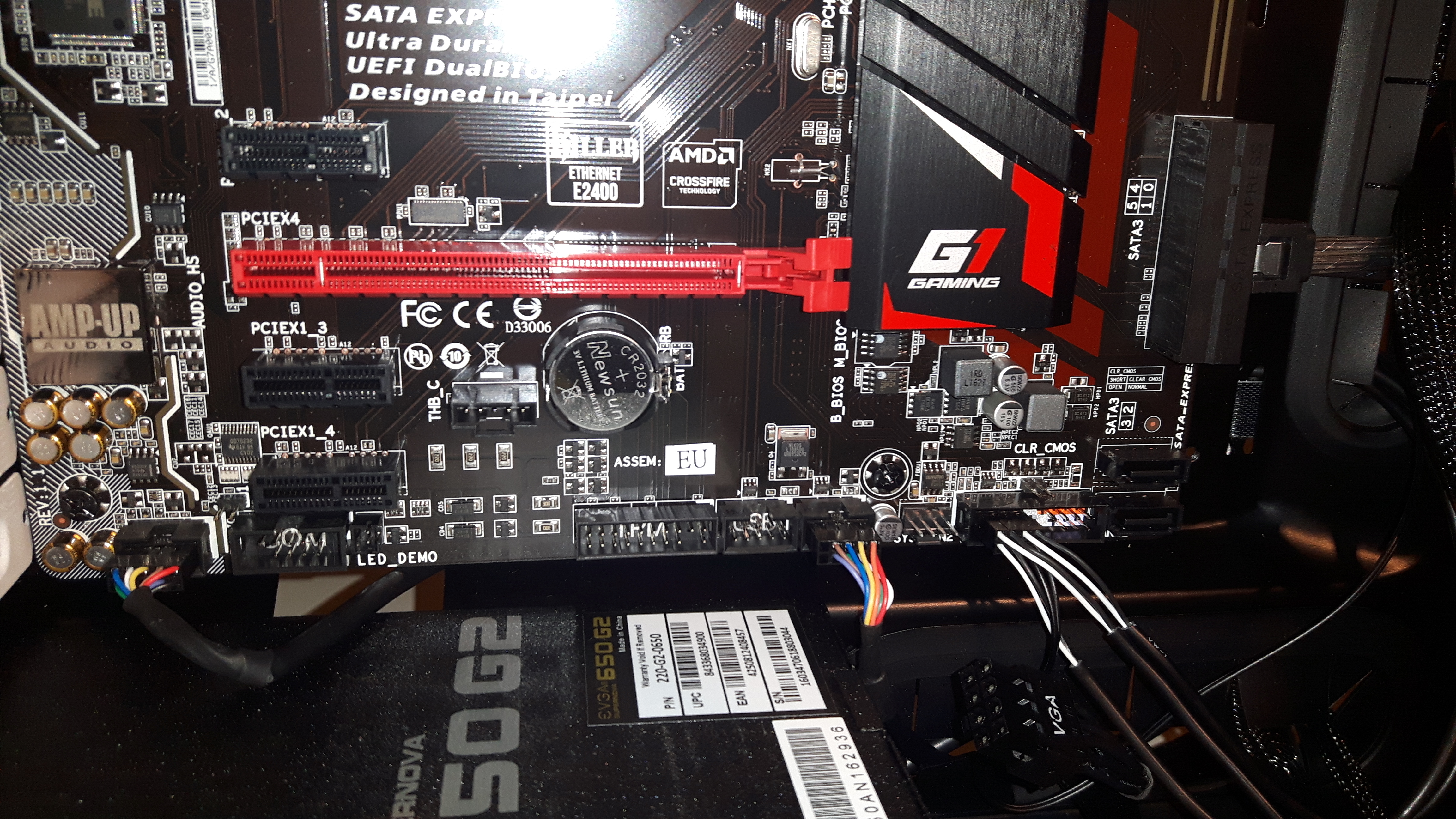

Jeg tok en ny runde i ettermiddag i håp om å løse problemene - til intet hell.

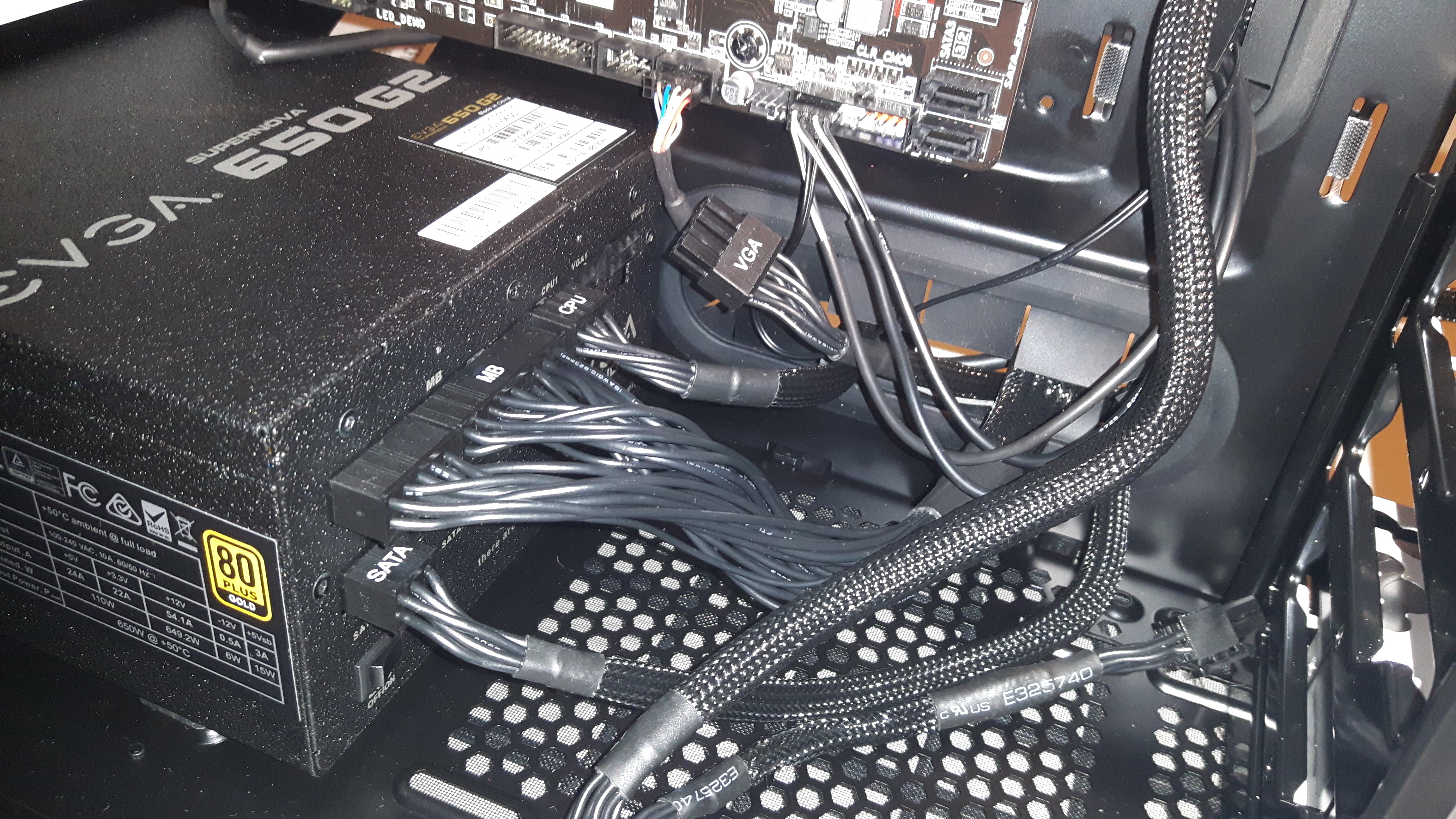

Jeg har dobbeltsjekket at alle kablene sitter som de skal (på rett plass og ordentlig tilkoblet). Jeg har forsøkt å ta ut rambrikkene og starte PCen uten de, samt å starte med kun 1 brikke. Akkurat det samme skjer i alle scenarioene (dvs at PCen starter, lysene kommer på og viftene kjører, og så slår den seg av etter ca 10 sekunder idet det kommer en liten klikke-lyd (ikke noe piping), og så skrur den seg på igjen 2 sekunder etterpå.
Jeg har også forsøkt å starte PCen uten tilkobling i SATA-delen (?) av strømforsyningen (der SSD, HDD og frontpanel forsynes) i PSUen. Det samme skjedde da, med unntak av viftene som ikke snurret.

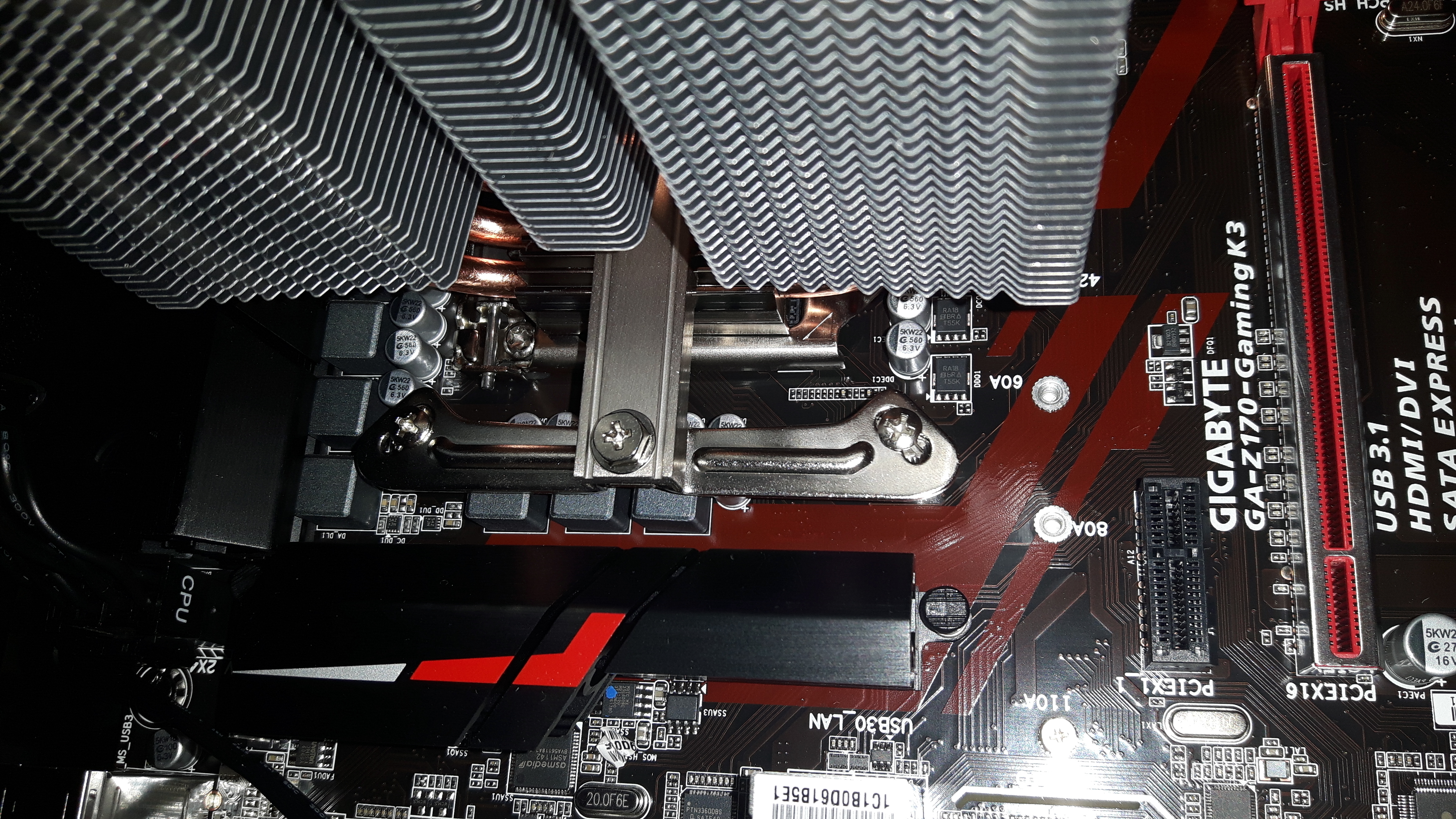

I tillegg har jeg løsnet litt på skruene til CPU-kjøleren for å forsikre meg om at de ikke var strammet for hardt - til ingen nytte.
Til slutt har jeg forsøkt å ta ut grafikkortet og VGA-kabelen og forsøkt å starte uten det. Akkurat det samme skjedde (Dette er grunnen til at dere vil se en løs VGA-kabel på de følgende bildene).

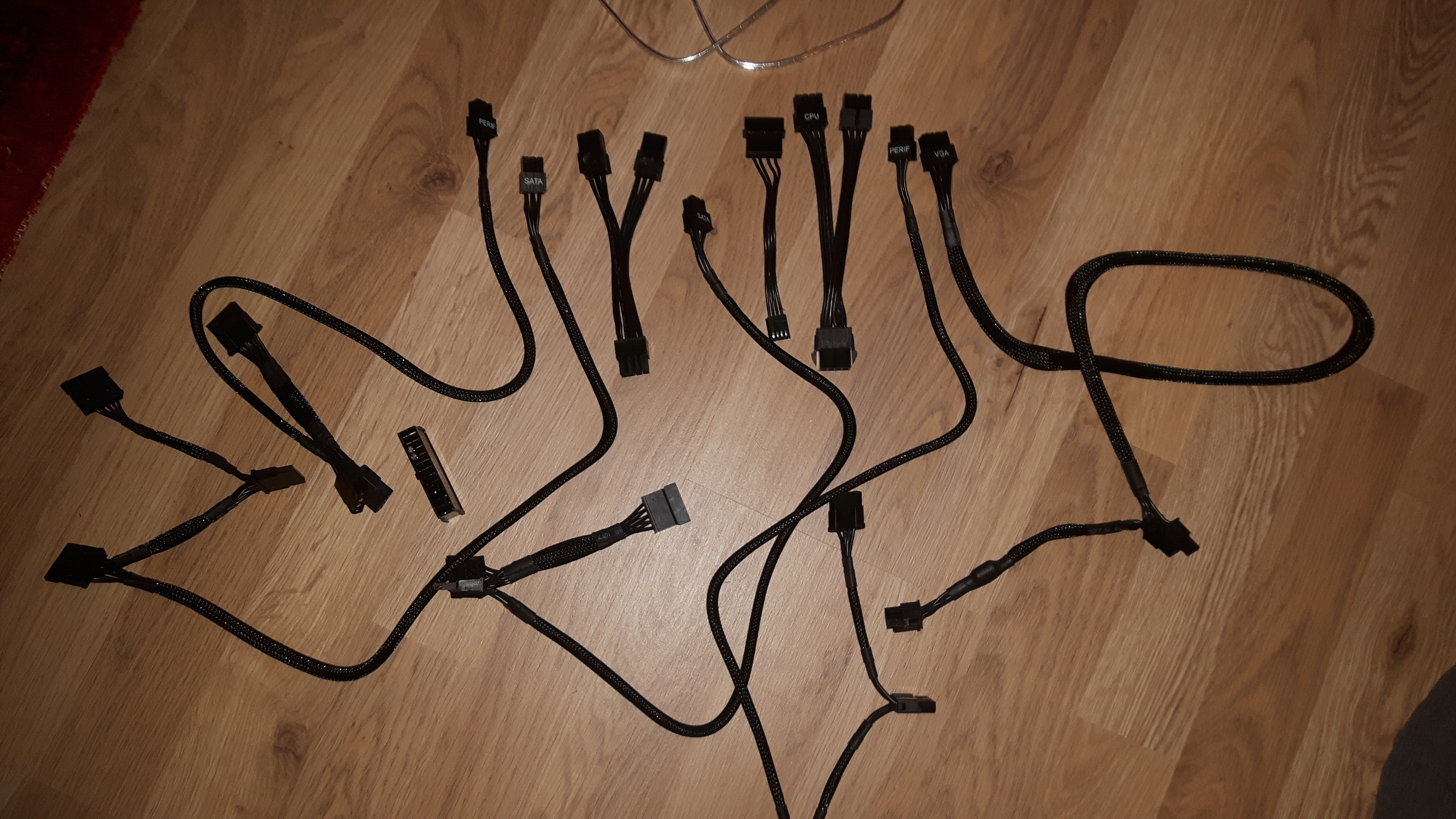

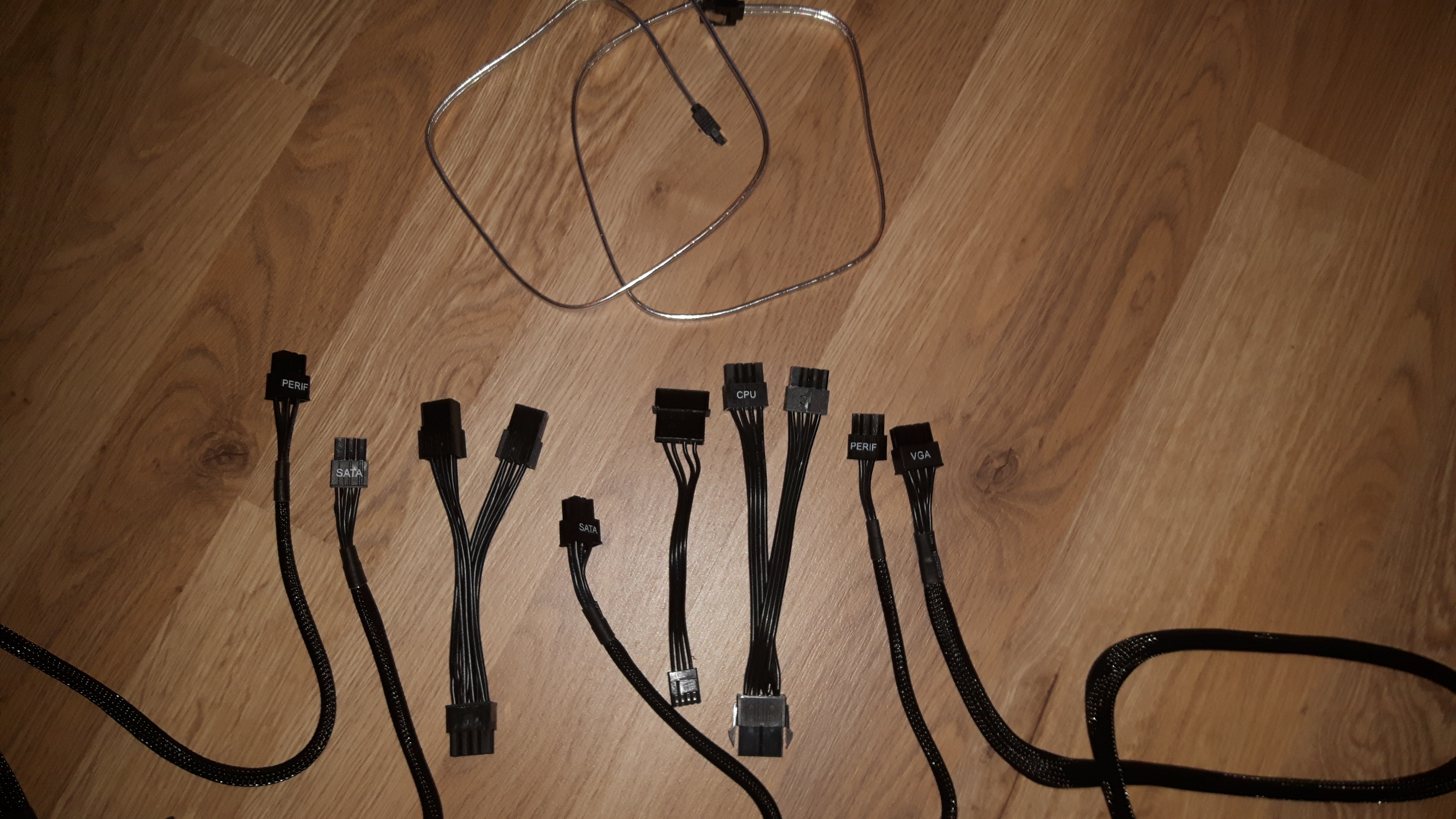

Jeg har en del kabler til overs som fulgte med strømforsyningen. Jeg legger ved bilde av disse også. Kanskje jeg har bommet eller misforstått på denne fronten.
Kabel nummer 3 og 5 fra venstre er uten merking - aner ikke hva de er til.
VGA frakoblet ettersom jeg forsøkte å starte PCen uten grafikkortet
Håper bildene kommer til nytte - og håper dere kan hjelpe meg! :)

Det høres jo ut som du har prøvd det meste. Det beste tipset er å bygge den opp på utsiden av kabinett, uten skjermkort, SSD, HDD og ved å bytte på rambrikkene. Sjekk gjerne også under CPU og i socket på HK for skader (krever egentlig lupe). Koble vekk interne USB 2, 3 og frontaudio. (Er det Define S du har der btw?)
Skal jeg komme med en forløpig forslag her, så er hovedkort DOA.

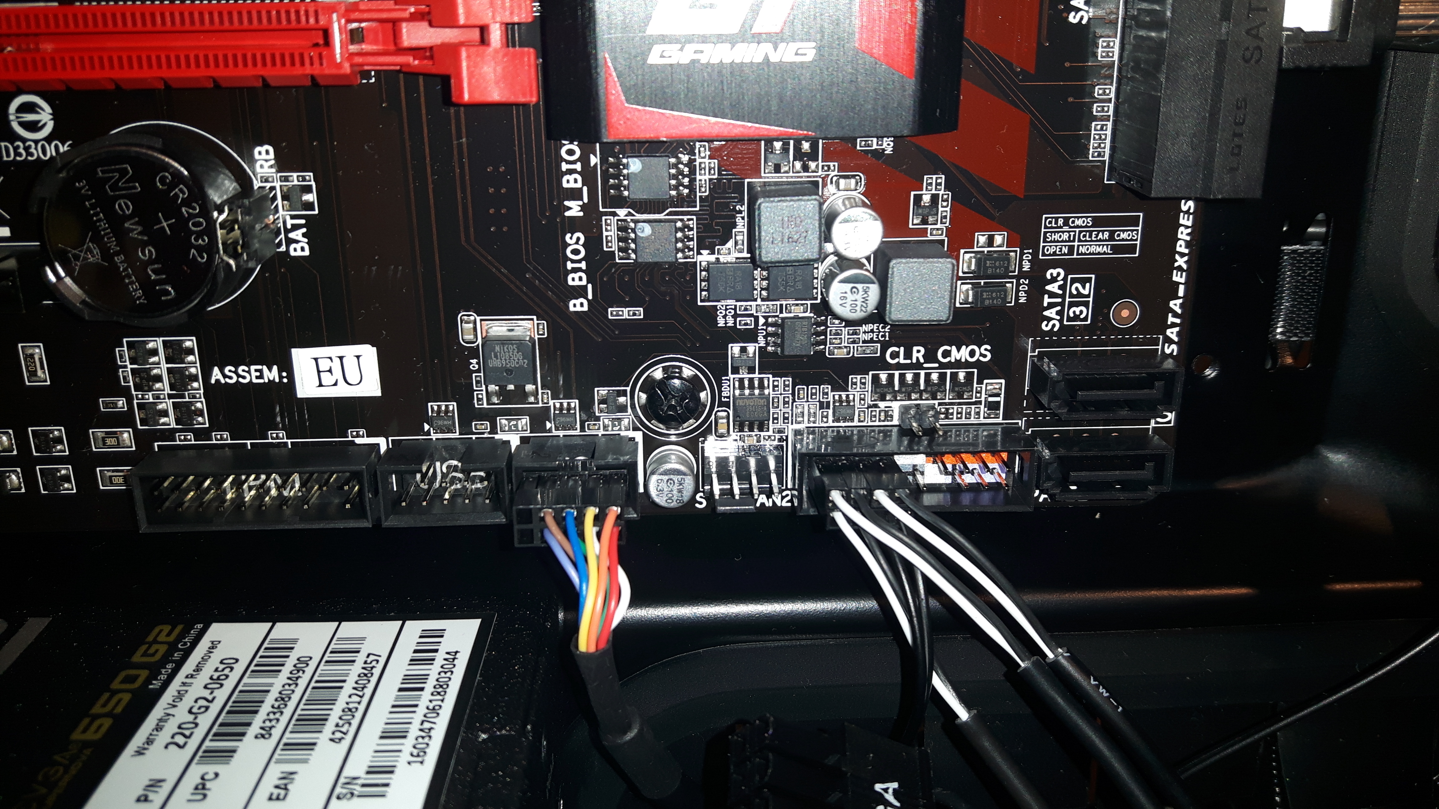

Jeg har ikke forsøkt å resette BIOS, ettersom jeg ikke vet hva det betyr. Men jeg skal google det nå og forsøke.
Er litt usikker på hvordan man bygger utenfor kabinettet. Kan jeg legge HK på en pappeske (feks den esken det kom i) og koble til strøm til CPUen og selve HKet? Hvordan får jeg til å skru PCen på om jeg ikke har koblet til powerknappen på kabinettet? Og, til slutt, hvordan skal jeg håndtere prosessoren og kjøleren når jeg skal undersøke delene - da særlig mtp den termiske pastaen. Vil jeg måtte påføre ny pasta?

Vedr termisk pasta .. Du må ikke bytte om du tar kjøleren av forsiktig og legger den ved siden noen minutt. Men det blir kanskje klinete - og ikke søl termisk pasta ned i socket iallfall. Kanskje bare droppe dette forløpig .. Sjekk heller helt til slutt (hvis du ender med å sende noe i retur). Men hvis du har ekstra termisk pasta, bare gjør det rent med isopropanol (kondensfjerner) f.eks, og legg på ny etterpå ja.
Reset BIOS
18) CLR_CMOS (Clear CMOS Jumper)     Use    this    jumper    to    clear    the    BIOS    configuration    and    reset    the    CMOS    values    to    factory    defaults.    To    clear    the CMOS values, use a metal object like a screwdriver to touch the two pins for a few seconds.
 • Always turn off your computer and unplug the power cord from the power outlet before clearing the CMOS values. • After system restart, go to BIOS Setup to load factory defaults (select Load Optimized Defaults) or manually    configure    the    BIOS    settings    (refer    to    Chapter    2,    "BIOS    Setup,"    for    BIOS    configurations).
http://download.gigabyte.eu/FileList/Manual/mb_manual_ga-z170-gaming-k3_e.pdf

Du har husket avstandsskruer mellom HK og kabinett? Ser svarte skruer både forran og bak hovedkortet, mener å huske disse kommer i en gul/kromfarge.
Mulig Pcen ikke skal klare å starte uten disse

Jeg skrudde inn 6 (om jeg husker rett, mulig 5) skruer i kabinettet før jeg senket inn HK. Så skrudde jeg fast HK i disse fra forsiden. Tror det er disse som er avstandsskruene. Eller? De var riktignok i metall da, og helt svarte. Det sto en liten metallskrue på midten av veggen i kabinettet fra før som jeg ikke fikk fjernet. Den skruen gikk det heller ikke an å skru ned i etter at HK var på plass, men den var plassert slik at den passet inn i det ene hullet i HK.
