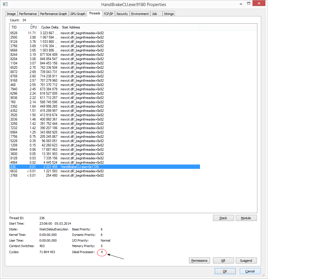

Syar-2003 Skrevet 5. mars 2014 Skrevet 5. mars 2014 (endret) Om man har 1cpu med 4 cores og windows taskmgr sier f.eks 90% , da vet man at alle kjerner i bruk. Jeg hadde forleden er server hos en kunde med 2 vcpu på 2vir sockets (1 vcpu pr socket) med SQL express. Taskmanager gikk aldri høyt da sql express ikke kan kjøre over flere cpu(begrenset) , men ok med 1 socket og cpu m/flere cores. Så etter omdefinering gikk % opp i taskmanager. Server 2012 og win 8 viser kun en graph (samlet cpu forbruk for alle cores) Så man kan bruke taskmanagere , men det er vanskelig å få noe 100% eksakte svar. Edit: Med Process Explorer mener jeg systeminternals sin . but unlike Task Manager it can show which thread (with the callstack) is using the CPU information that is not even available under a debugger. Endret 5. mars 2014 av syar2003

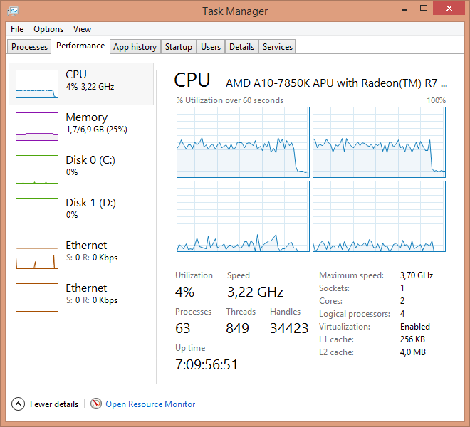

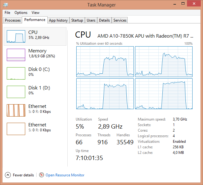

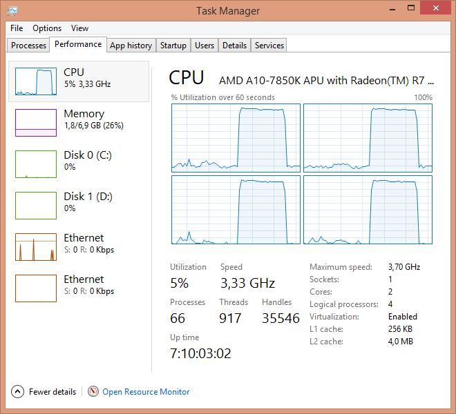

jonny Skrevet 5. mars 2014 Skrevet 5. mars 2014 Hvordan Task Manager vil vise dette er også veldig avhengig av hvilken prosessor du har. Jeg har for øyeblikket en AMD A10-7850K, og kjørte for moro skyld en test med et program for å finne primtall, der man kan styre hvor mange tråder som skal brukes samtidig. Her er resultatene (øverst = 1 tråd, nederst = 4 tråder).
