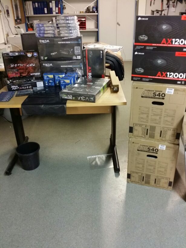

War Skrevet 2. april 2014 Skrevet 2. april 2014 Msi, evga, gigabyte, samma ulla når jeg klarer å drepe alt uansett til slutt. Sitter jo ikke uten hardware om noe dør, må alltid kjøpe 2 av hver. 5
mna Skrevet 2. april 2014 Skrevet 2. april 2014 ja dæven om du klar å ta livet av evga ti kortan, da legger jeg pc på hylla å kjøper mac :/
TheGaame Skrevet 2. april 2014 Skrevet 2. april 2014 Msi, evga, gigabyte, samma ulla når jeg klarer å drepe alt uansett til slutt. Sitter jo ikke uten hardware om noe dør, må alltid kjøpe 2 av hver. da er det avgjort- i must rob u very suuun 2
Christian Thork Skrevet 2. april 2014 Skrevet 2. april 2014 Msi, evga, gigabyte, samma ulla når jeg klarer å drepe alt uansett til slutt. Sitter jo ikke uten hardware om noe dør, må alltid kjøpe 2 av hver. Jeg blir lei meg inni meg når jeg ser alt det flotte hardwaren sitte på hylla
Christian Thork Skrevet 2. april 2014 Skrevet 2. april 2014 Msi, evga, gigabyte, samma ulla når jeg klarer å drepe alt uansett til slutt. Sitter jo ikke uten hardware om noe dør, må alltid kjøpe 2 av hver. PS: bytte, Du får mitt gamle gt440 mot 780Ti fra Evga?
