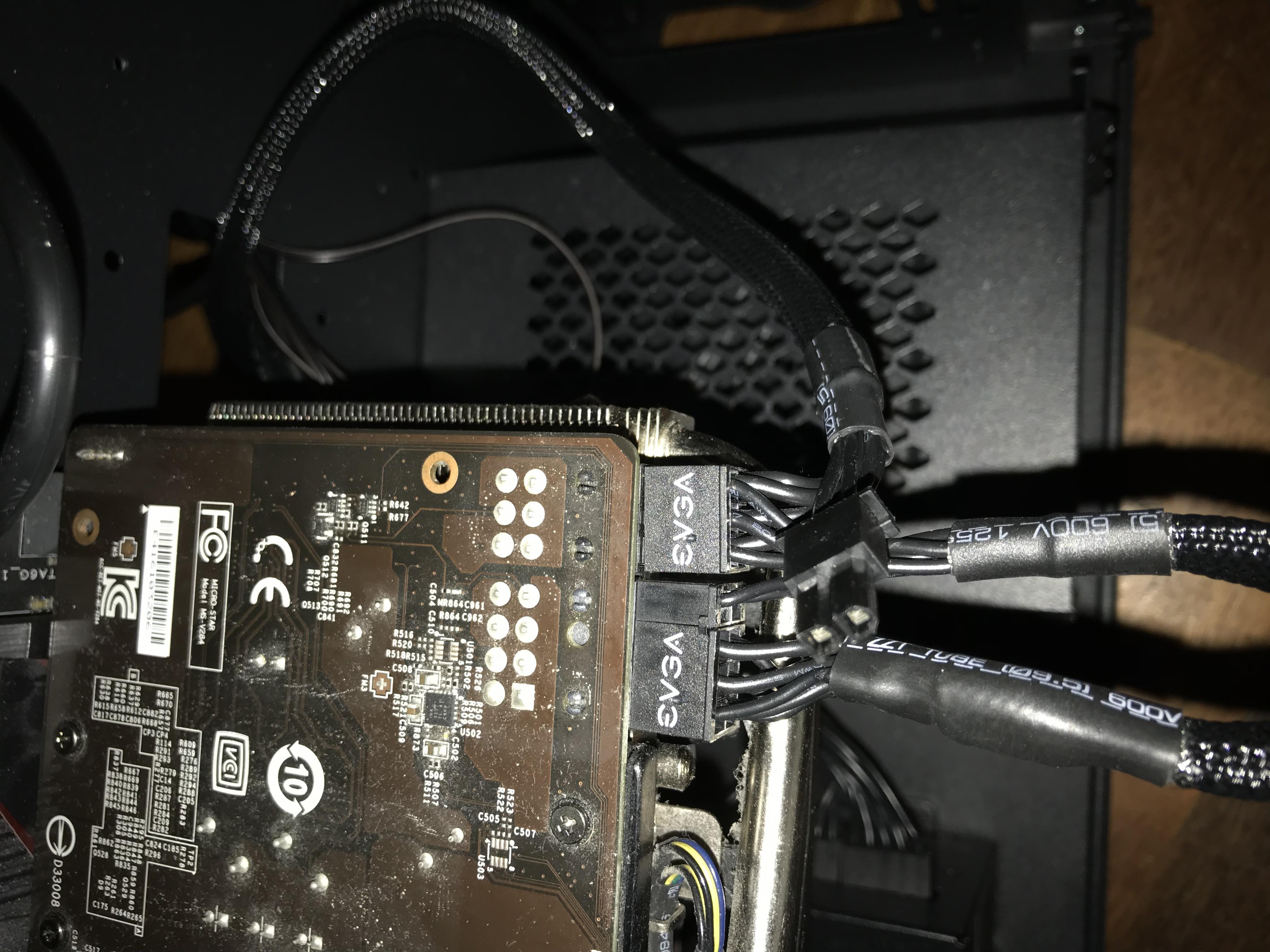

2x ekstremt n00b spm her nå:
Ser dette riktig ut?? Var sånn siste også, men ser så rart ut med de to pinsa som er overflødige.

Strømkabler pleier som regel å ha markering på pluggende om hvor de skal kobles til strømforsyningen (PCI-E, SATA, CPU, Hovedkort).
Plugg 2 PCI-E kabler i PSU og disse kobles til skjermkortet.
M.2 trekker strøm fra hovedkortet, så der trenger du ikke kabel.
Den separate 2 pin passer ikke på "andre siden" av sin 6 pin brorpart. Så hvis skjermkortet ditt skal ha 8p+6p så passer det bare en vei. Personlig er jeg ingen fan av "pigtail" som du har gjort der, men kortet får nok effekt så det skal gå greit. Med modifiserte skjermkort så kan man trekke mer, og har da separate 8pin kabler hele veien til psu.
Hm, kan ikke se at det er med noen 8p+6p kabel egentlig. Er bare 8+(6+2)
Ok, tusen takk for all hjelp fra alle som har hjulpet. Koblet til den nye strømforsyningen nå, og ser heldig vis ut som at det var det eneste problemet! Takk!
