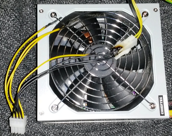

Ikke rart det luktet svidd her! Sånn så 4-pins molexen ut der den hadde en overgang til 6-pins. Tre12V plusskabler er brent over, den fjerde og de to jordkablene er svidd, og pluggene er delvis smeltet! Uansett om hovedkortet er synlig skadet eller ikke, vil jeg ikke bruke det i en så ekstremt stabilitetsavhengig maskin som hovedserveren. Så det blir uansett nytt oppsett for både hjemme og hytta (så de er identiske). Punktum, finale. :grumpy: Strømforsyningen har jeg bruk for til noe jeg ikke trenger firepins, nemlig å være strømforsyning for fjernstyrte, 12-volts rullegardiner! Der vil det i tillegg være en strømplugg som slår hovedstrømmen til den av og på, så det blir ikke noen fare for at den skal stå på lenge nok til at det blir noen brannfare.
