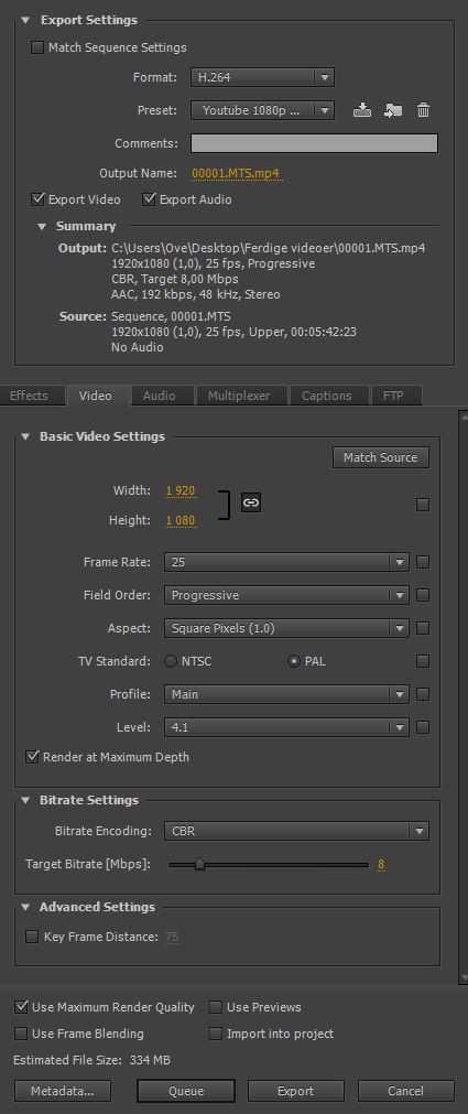

Bjerknez Skrevet 21. desember 2013 Forfatter Skrevet 21. desember 2013 (endret) Trenger litt hjelp her fra noen med litt erfaring og kunnskap: Ta en titt på denne videoen som jeg har lastet opp på Youtube: Dette er en video tatt med Canon Legria G25 med 1920x1080 50i. Videoen er åpnet og redigert i Adobe Premiere pro CC og eksportert med disse innstillingene (Se screenshot under): Videoen ser smooth ut på pc'en, men den hakker veldig når jeg ser den på Youtube. Noen som vet hva dette kan skyldes? Endret 21. desember 2013 av Bjerknez

Bjerknez Skrevet 21. desember 2013 Forfatter Skrevet 21. desember 2013 Okay, problemet oppstår særlig under panorering. Det virker som om videoen hopper litt omtrent hvert andre sekund under panorering. Dette skjer ikke når jeg spiller av i mediaplayer eller ser videoen på Youtube med en annen pc. Så da får jeg feilsøke litt

Bjerknez Skrevet 22. desember 2013 Forfatter Skrevet 22. desember 2013 Et spørsmål: Når jeg spiller av videoene fra G25 tatt i 50i modus rett etter import så vises de smooth og fint som en 50i skal gjøre. Det som er rart er at jeg ikke får til å eksportere videoen videre fra Premiere pro CC så blir den hakkete (som en 25p video blir i forhold). Dette skjer uansett om jeg velger "match source" på alt eller andre ting. Noen som vet hvordan jeg kan bevare den smoothe looken ved å bare komprimere filstørrelsen?
Trondster Skrevet 22. desember 2013 Skrevet 22. desember 2013 Hvilke av modusene bør man bruke hvis man skal vise sluttresultatet på en LCD/Plasma TV via DVD/Minnepenn etc.? I hvilke situasjoner er det faktisk et poeng å bruke 50i? Jeg vet bare at videoene vises langt mer smooth på kameraet og på pc'en (før eksportering til 25p prograssiv). Hvordan skal jeg bevare den smoothe videoen og hvor er denne beregnet bør brukes? Hvis 50i ser like bra ut etter eksportering som 25p så kan man vel like godt bruke 50i som standard? Det er et poeng å bruke 50i hvis du a) skal interpolere opp til 50p eller b) skal vise det på en native 50i-skjerm. Ellers skal du deinterlace for å konvertere det til progressivt uansett - enten til 50p eller 25p.Velg også gjerne 50Hz på skjermen din i stedet for 60Hz, for å kunne få det enda mer flytende.
