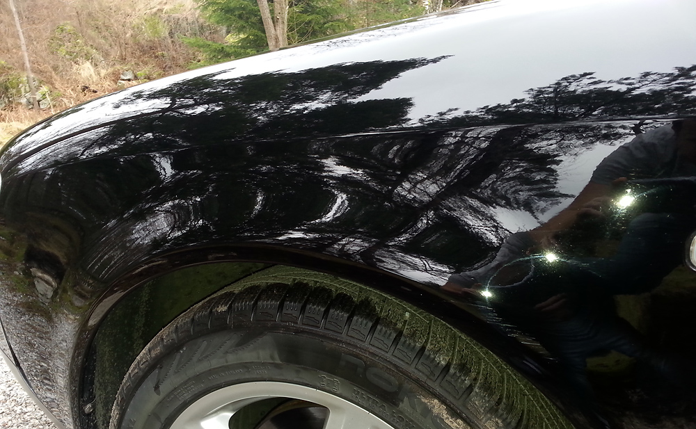

Et herlig syn møtte meg da jeg vasket bilen i dag (se bort i fra ukorrigert lakk). Må ha skjedd i løpet av de siste dagene.
Endret av CFM
Gjest Slettet+5132
For dyp for å polere den ned?

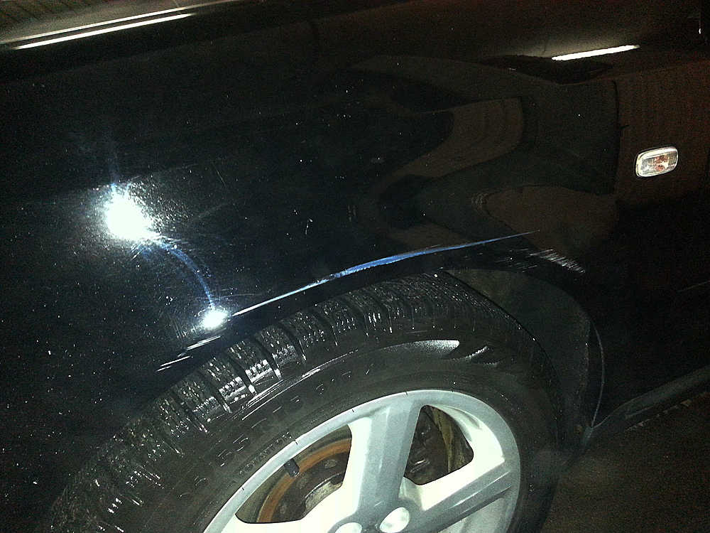

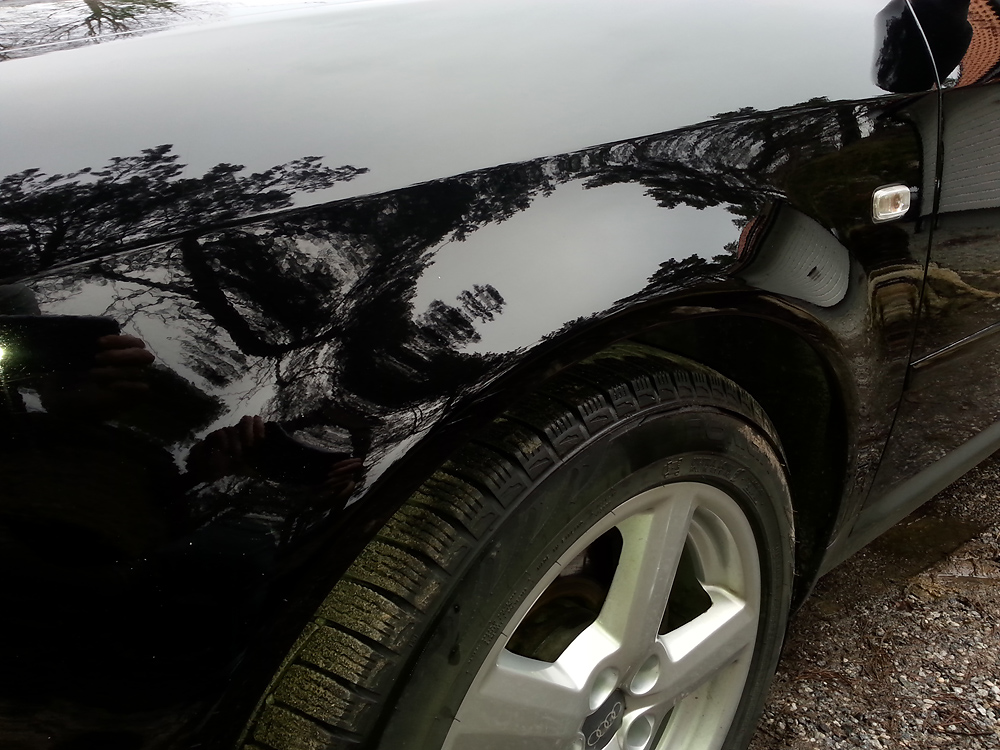

Det gikk heldigvis greit! Clay tok lakkrestene og under der var det nesten ikke riper! Resten tar jeg til våren når jeg skal korrigere lakken grundig. Blir nok å legge i litt lakk for så å våtslipe vekk overskuddet. Kanskje. :)
Før:
Etter:
Har da clayet og så polert opp med Scholl S17+ på blå Scholl pad med DA maskin. :)

Imponerende CFM, slapp å bruke sure penger for å lakke opp igjen også :)
