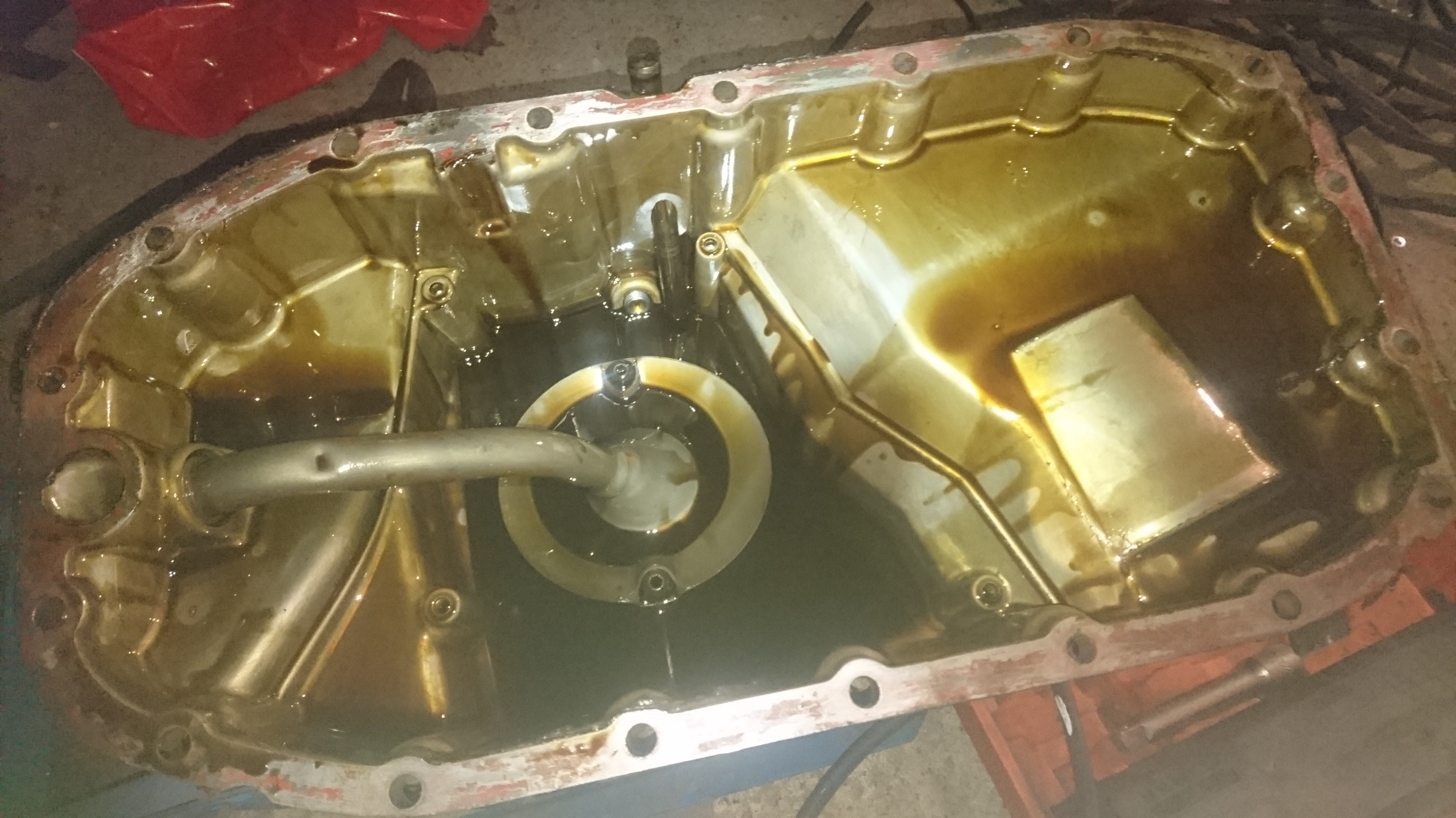

Slik ser bunnpanna mi ut:
regner med at du har hatt oppe sila også når du først har hatt nede bunnpanna. siden det er sila som tetter seg. Har man ute sila bør man også skifte o-ringen som tetter der røret går inn i bunnpanna ( til venstre på bildet). Men ellers så det jo rent og pent ut. Har ikke noe delenummer siden dette varierer etter hvilket filtermerke du bruker...men bare be dem finne filter som passer pt cruicer turbo (ikke uten turbo)
standard oljefilter saab 9-5 bensin hos biltema har høyde på 80, men pt cruicer turbo har samme diameter og bolt men får filtre i 90 og 122 mm. Jeg har bare spurt etter ptcruicer turbo filter når jeg har handlet, og fått et filter som er betydlig lengre enn 9-5 filteret..tror nok det er det på 122 jeg får. siden 92 ikke er spesielt mye større.
