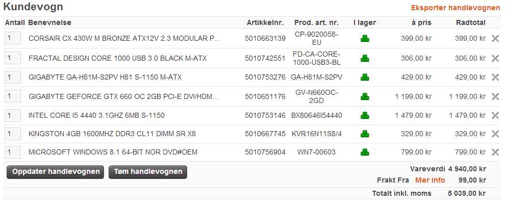

Kort og greit svar; ditt oppsett koster kr 6174 uten operativsystem. Du ba om å få et oppsett til kr 5000. Siden du ikke har nevnt at du har operativsystem fra før, så er mitt forslag noe av det beste du kan få for prisen. Hvis du skal bestille fra mange forskjellige butikker ryker portoen fort opp. Garanti- / reklamasjonsmessig er det også enklere å forholde seg til en butikk.

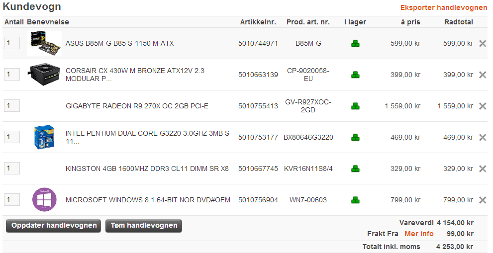

Siden du nå ikke lengre insisterer på Prodigy kabinettet, vil jeg foreslå dette oppsettet:
