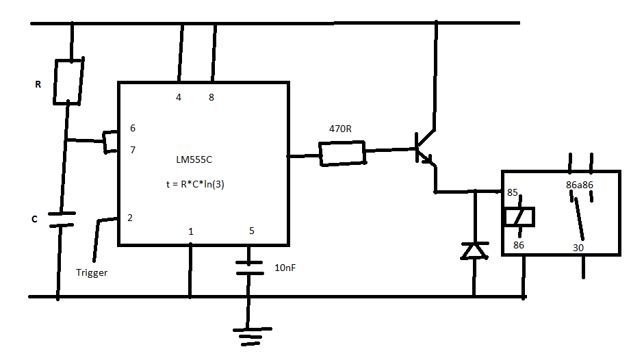

dbass Skrevet 13. november 2013 Skrevet 13. november 2013 (endret) LM555C Transistor BC547C 470R Diode 10nF Laboratoriekort Eneste du trenger nå er loddebolt, loddetinn og komponentene R og C, som du bestemmer ut ifra formelen. Og kanskje noen ledningstumper Endret 13. november 2013 av dbass
