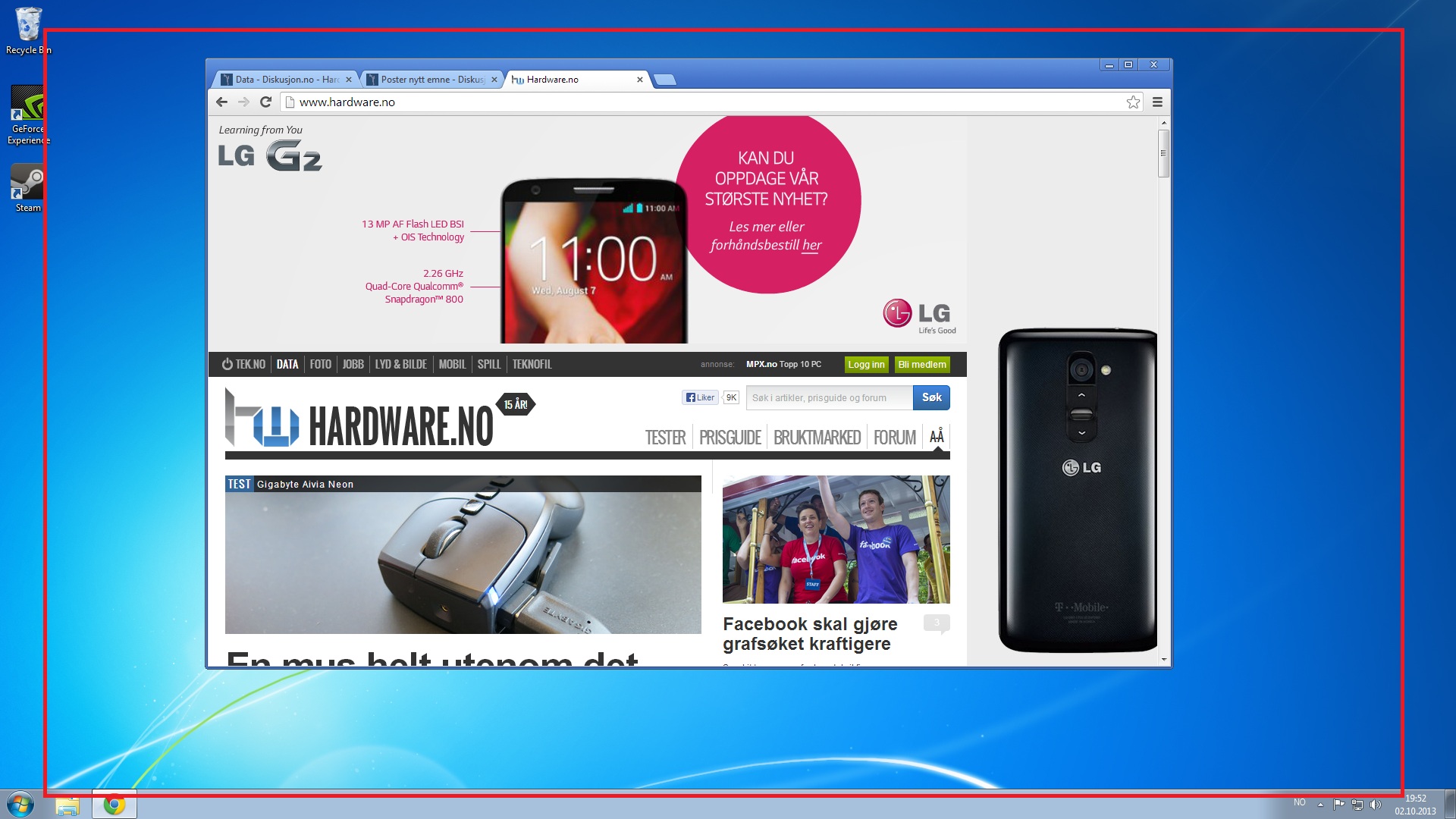

sogg Skrevet 2. oktober 2013 Skrevet 2. oktober 2013 Heihei, har skjedd noe merkelig med pcen min. Plutselig var selve skjermbildet for stort for skjermen min. Har prøvd å lest på diverse forum for å finne ut av problemet, men ingen virker. Tok da en desperat løsning å formaterte pcen og tenkte dette må vel virke uansett, men til ingen nytte!? Se vedlegg som viser med rødt rektangel ca. det området som jeg kan se på skjermen min. Har et Nvidia GTX 560 skjermkort med nyeste driver installert. Windows 7 64-Bit Takk på forhånd!

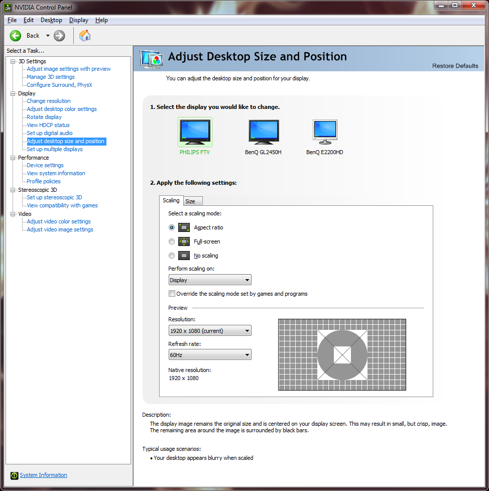

viktor-modz Skrevet 2. oktober 2013 Skrevet 2. oktober 2013 ja hei på amd og nvidia sine controll panel skal dette ver en instilling , enten har du får høg oppløsning eller er ikkje skjermen kalibrert. siden du har nvidia så kan du trykke høgreklikk på desktop og gå på nvidia controll panel og stille dette in der.

sedsberg Skrevet 5. oktober 2013 Skrevet 5. oktober 2013 Vanlig prosedyre er å skru av overscan-funksjonen på skjermen og/eller sette aspect-ratio manuelt på skjermen.
