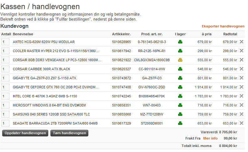

Sett opp ett oppsett da til 8.5k ish som har bedre ytelse, så kan TS se hva annet han kan få for tilsvarende pris.

-Han skal ikke overclocke
-Hvis han skal ha SLI må han ha et dyrere hovedkort, dyrere strømforsyning, 2x grafikkort. Det vil koste mye mere en budsjette hans.
-Det er minimalt ytelse fra sandforce SSD'en og Samsung SSD pro SSD. Men det er litt
-Det er mer en nok lagringsplass til spill, operative system etc. 1TB+120gb er mer en nok!
-Hvis han spiller med headset hører han ikke pc'en
Du har rett i det med at det er et micro hovedkort. Det synes jeg også var rart, men det har nesten ingenting å gjøre med performance.

Dette ble litt dyrere, det beklager jeg
Og du slipper å bli eier av et råttent tastatur, mus og høyttalere som komplett sender med deg
Dustinhome
Det er ikke EN ting ved denne maskinen som er dårligere enn Komplett Gamer i20. Komplett tjener hvert år store summer på dumme kunder.
