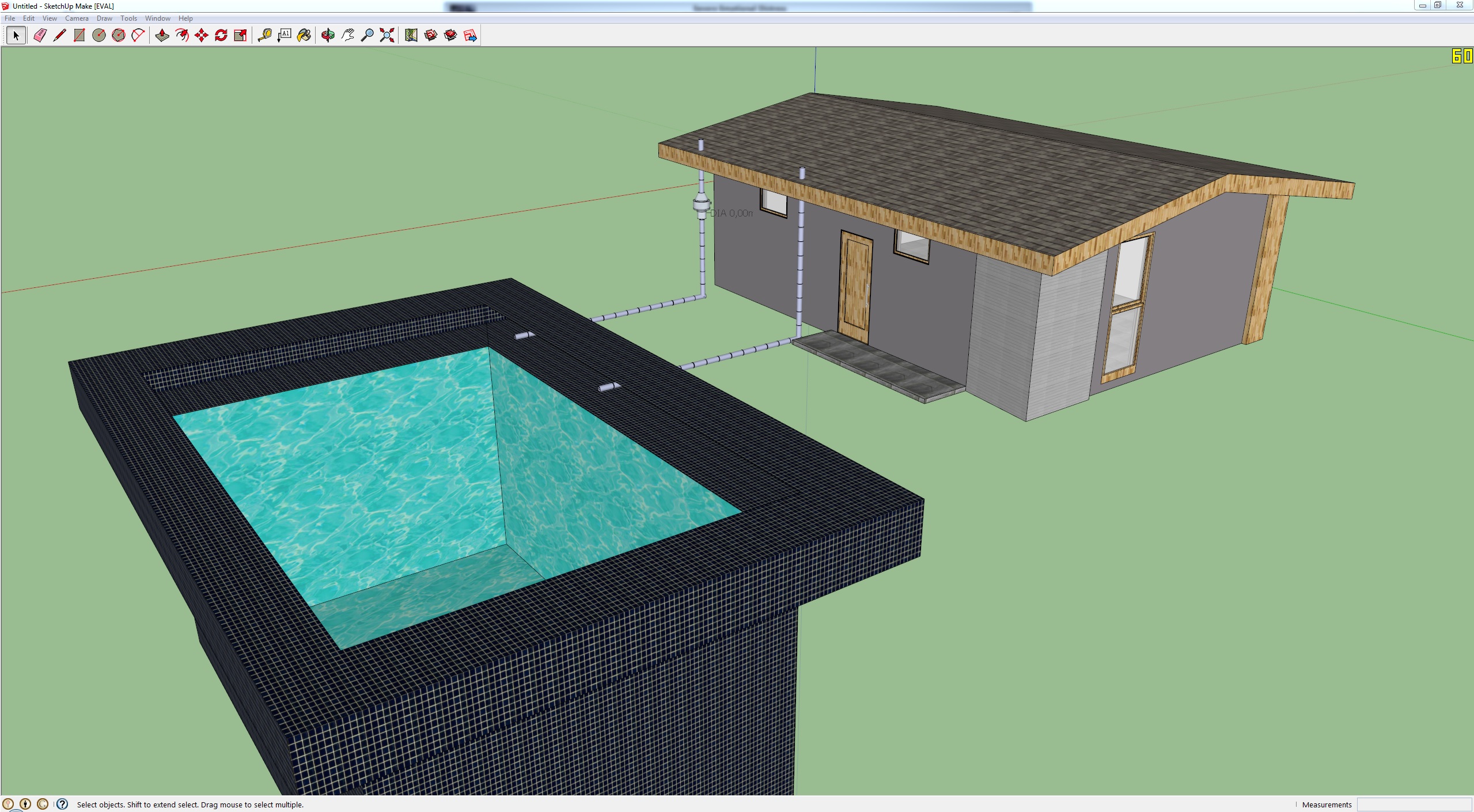

Jeg driver med et lite prosjekt som omhandler å lage et sirkulasjonssystem som skal varme opp vannet i mitt svømmebasseng. Jeg har ikke planer om å bruke solcellepaneler for så å varme opp vannet med elektrisitet. Målet er et pumpesystem som pumper vannet opp på garasjetaket, for så å sirkulere vannet gjennom noe som varmer opp vannet effektivt!
Jeg har noen idéer, men jeg vet ikke hvor effektive disse kommer til å være. Det håper jeg noen her har svaret på.
1) Kjøpe metervis med hageslange, male slangen svart og spre den utover garasjetaket (som er svart).
2) Få tak i masse gamle bilradiatorer, lakkere de svarte og sirkulere vannet gjennom disse.
Hva tror folket? Hvordan kan jeg varme opp vannet best mulig med solvarme?
Har lagt ved et ytterst amatørmessig bilde som illustrerer nogenlunde.
