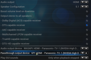

XBMC står til passthrough, så vidt jeg kan skjønne. Har lagt ved screenshot.
Med denne konfigurasjonen fikk jeg faktisk spilt av DTS-HD, men da står det PCM på receiveren, men når jeg spiller av DTS så står det DTS på receiveren. Noe sier meg at det da er XBMC som decoder lyden ettersom jeg ikke har huket av for at jeg har DTS-HD kapabel receiver. Og da har jeg vel ikke passthrough eller?
