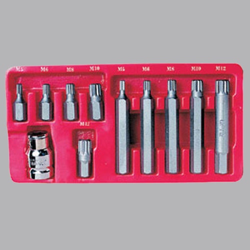

Det du gjør her er å kjøpe et sett med tolvtann/tolvkant-bits. Finn den størrelsen som akkurat ikke passer i det ødelagte torxhodet og slå den inn med en hammer.
Dette trikset brukte jeg mye i min tid som mekaniker. Bare pass på at du slår tolv-tannen godt ned i hodet på torx-skruen slik at du får tak. Deretter skrur du den ut. Istedet for å "vri" sakte, så prøv å få den løs med et "nykk". Går det ikke på første forsøk, så prøv igjen.
Går ikke dette etter flere forsøk, så er neste steg å borre løs skruen.

XNZ? :) Smart!
XNZ kalles de også, ja.
Joda, det funker i nærmere 90% av tilfellene hvis man bare slår dem nok ned i skrue-hodet. Når man slår, så løsner man dem også litt hvis de har "grodd" seg ordentlig fast over tid. :)

Skruen er ødelagt. Du kan prøve å dyppe tuppen av Torx nokkelen i slipepasta og se om det hjelper. Ellers prøve å slå inn en annem nøkkel som er noe større. Husk å bytte skruen når du monterer.
