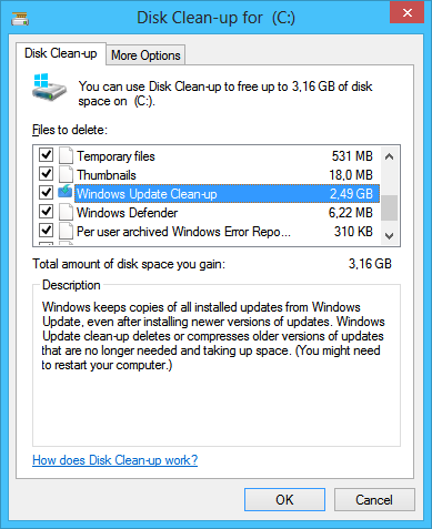

Syar-2003 Skrevet 26. juni 2013 Skrevet 26. juni 2013 (endret) Windows 8 har ikke noe ServicePack enda. Med med windows sin egen disk cleanup tool får jeg på min egen stasjonær windows 8 frigjort 3GB.( merk windows update cleanup) Se bildet vedlagt Endret 26. juni 2013 av syar2003
Battaman Skrevet 26. juni 2013 Skrevet 26. juni 2013 Windows 8 har ikke noe ServicePack enda. Med med windows sin egen disk cleanup tool får jeg på min egen stasjonær windows 8 frigjort 3GB.( merk windows update cleanup) Se bildet vedlagt Jeg fulgte instruksjonene for Windows 7 i Windows 8, og fikk vekk 3GB
