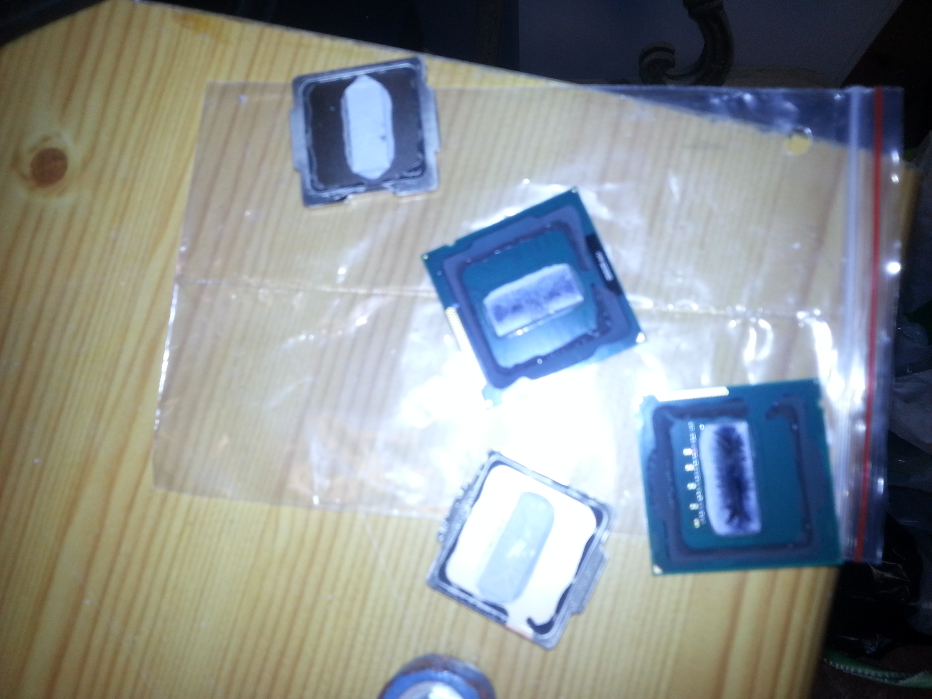

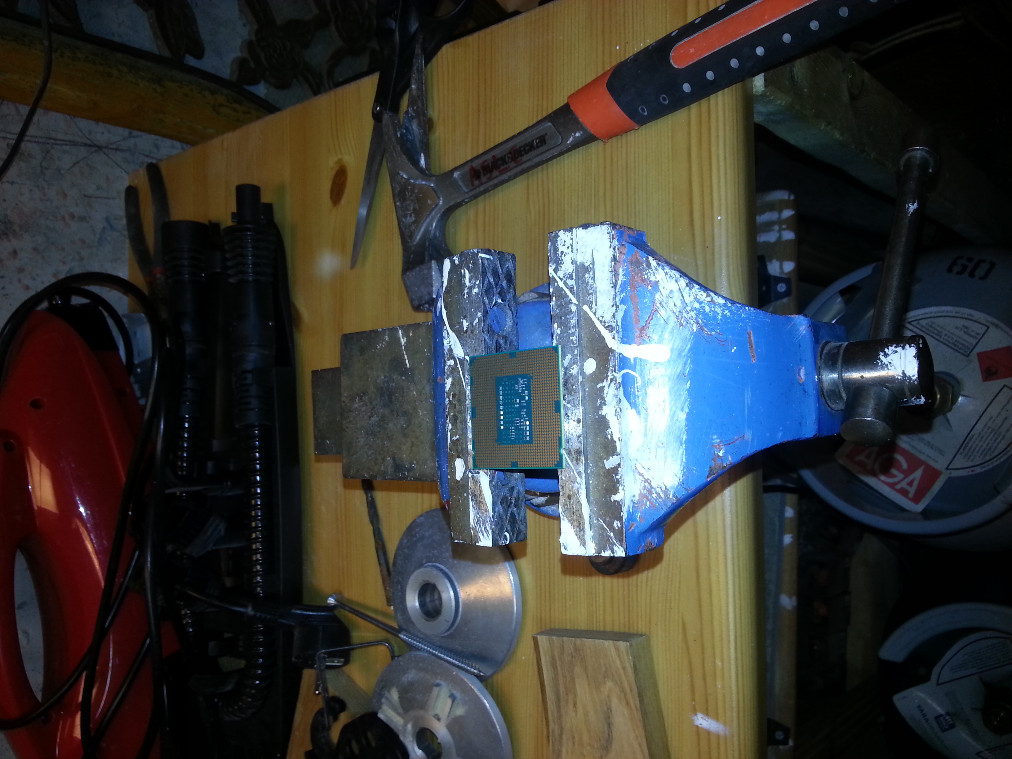

Dette virker som rigtig temperatur. Om du vil ha drastisk lavere temperatur, så kan du gjøre som meg å slå av topplokket på prosessoren :) Boom! 20 grader lavere temperatur under load :D
Her er en 4770k og en 3770k som jeg tok av topplokket på :D
Video: http://www.youtube.com/watch?v=kwv_EsY07Wg
Dette er latterlig lett :green:
