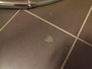

arcaders Skrevet 22. juni 2013 Skrevet 22. juni 2013 Hva er den rimeligste måten å rette på en skadet flis ( på badet ), og hva er prisen? Må man bytte ut flisen, eller kan man rette på selve skaden. Skaden er liten del av overflaten på flisen som er borte etter at dusjhodet falt ned
War Skrevet 22. juni 2013 Skrevet 22. juni 2013 Jeg har samme problem. Selgeren sa følgende: Lakke over "neglelakk-aktig boks med flisens farge) Bytte hele flisen betyr at du må kjøpe en flis, og ny fuge og nytt lim og totalt kommer det på en halv 1000lapp minst uansett om det bare en en flis. Er åpen for flere løsninger. Jeg mistet tannkrem på flisen som på 10 timer etset seg igjennom flisen.
arcaders Skrevet 22. juni 2013 Forfatter Skrevet 22. juni 2013 Jeg har samme problem. Selgeren sa følgende: Lakke over "neglelakk-aktig boks med flisens farge) Bytte hele flisen betyr at du må kjøpe en flis, og ny fuge og nytt lim og totalt kommer det på en halv 1000lapp minst uansett om det bare en en flis. Er åpen for flere løsninger. Jeg mistet tannkrem på flisen som på 10 timer etset seg igjennom flisen. Skulle nesten tro at det kanskje fantes en fuge som man kunne sparkle over, for så å lakke over

arcaders Skrevet 22. juni 2013 Forfatter Skrevet 22. juni 2013 Man ser det ikke så godt her, men flisen er mørkebrun

hean Skrevet 22. juni 2013 Skrevet 22. juni 2013 For å bytte en flis sager man fugen med en multimaskin, kakker flisen med en dor og hammer på miden for å få den til å sprekke opp fr deretter forsiktig å fjerne bitene. NB! NB! Rart det ikke er nevnt men selv om man ikke har 10 tommeltotter bør man få fagmann til å gjøre dette på grunn av faren med at man kan lage hull i membran.
Justified Skrevet 22. juni 2013 Skrevet 22. juni 2013 (endret) Jeg hadde nok prøvd å reparere det med epoxy, maling og til slutt klarlakk. Vist det bare er i overflaten trenger man kanskje ikke epoxy. Endret 22. juni 2013 av Justified

arcaders Skrevet 22. juni 2013 Forfatter Skrevet 22. juni 2013 Ja, hva ville prisen bli hvis jeg skulle vært "safe" og latt en flislegger gjøre jobben i stedet?
