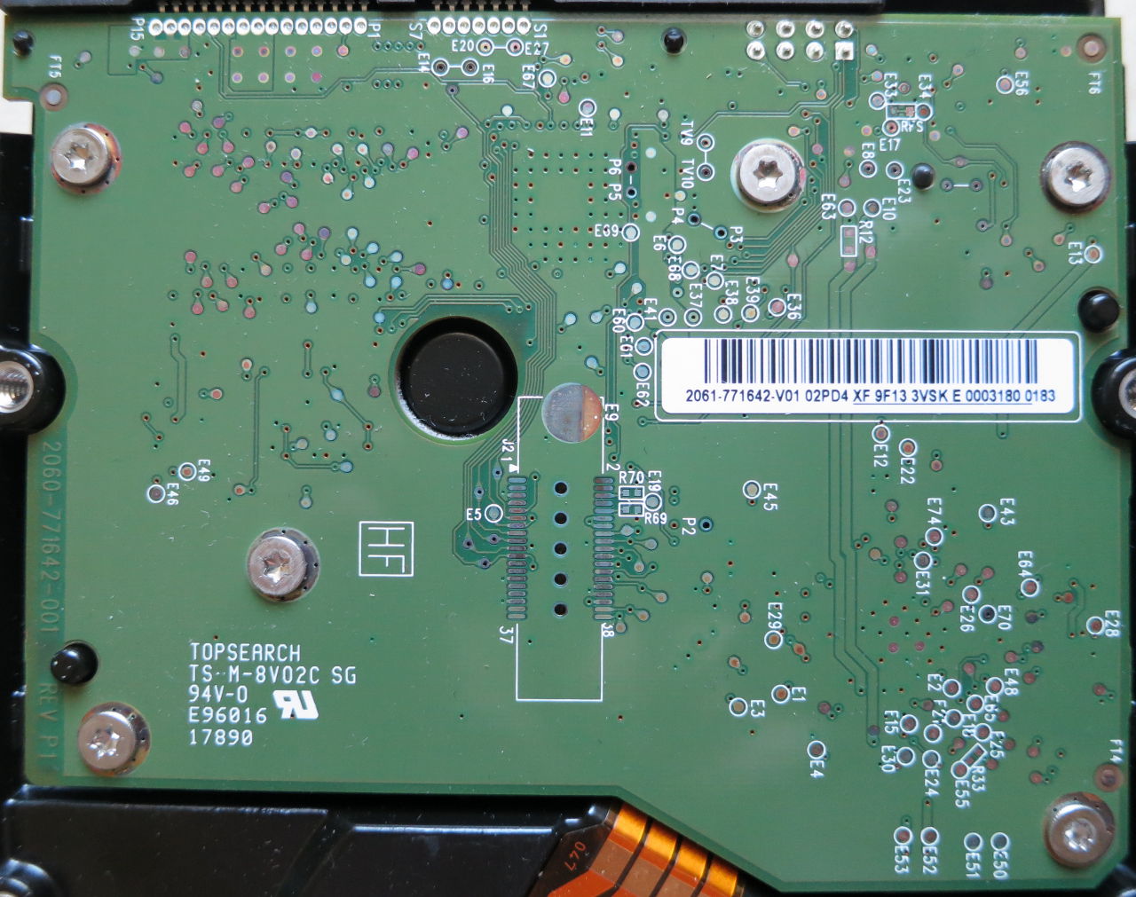

som jeg ikke lenger oppnår kontakt med. Disken spinner som normalt og indikatorer lyser som normalt. Ved tilkobling til strømkilde jobber den en kort stund før den stopper, som normalt. Ved tilkobling til PC blir den stående å jobbe i det uendelige uten at jeg får kontakt med den. Jeg har tatt disken ut av kabinettet og satt den direkte inn i en stasjonær PC, og jeg oppnår fortsatt ikke kontakt. Jeg tror derfor det er printkortet det er noe galt med. Er det sannsynlig ut fra det jeg beskriver? I så fall, hvor vanskelig er det å skaffe et tilsvarende printkort?

Det er i all hovedsak en no-go. Printkortene er unikt tilpasset hver batch, om ikke hver disk. En motor og et leserhode er aldri helt likt og siden sporene er så smale så kreves det en så høy presisjon i kalibreringen at en ROM fra et printkort veldig ofte ikke vil virke på neste disk i samme serie.

Ville forsøket å bytte printkortet. Forstår ikke hvordan Blue EAGLE kan være så kategorisk negativ. Har selv byttet et printkort på en tilsynelatende død WD disk - med godt resultat.
Jeg har også byttet printkort på flere disker. Har hatt suksess de fleste gangene, men det er viktig at du finner en disk fra samme serie og batch. Jeg har funnet de på eBay osv.

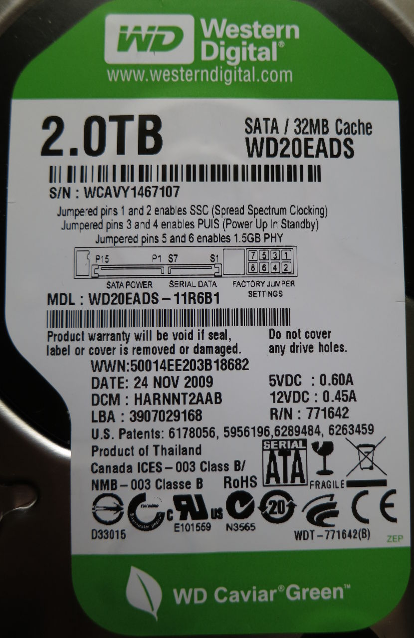

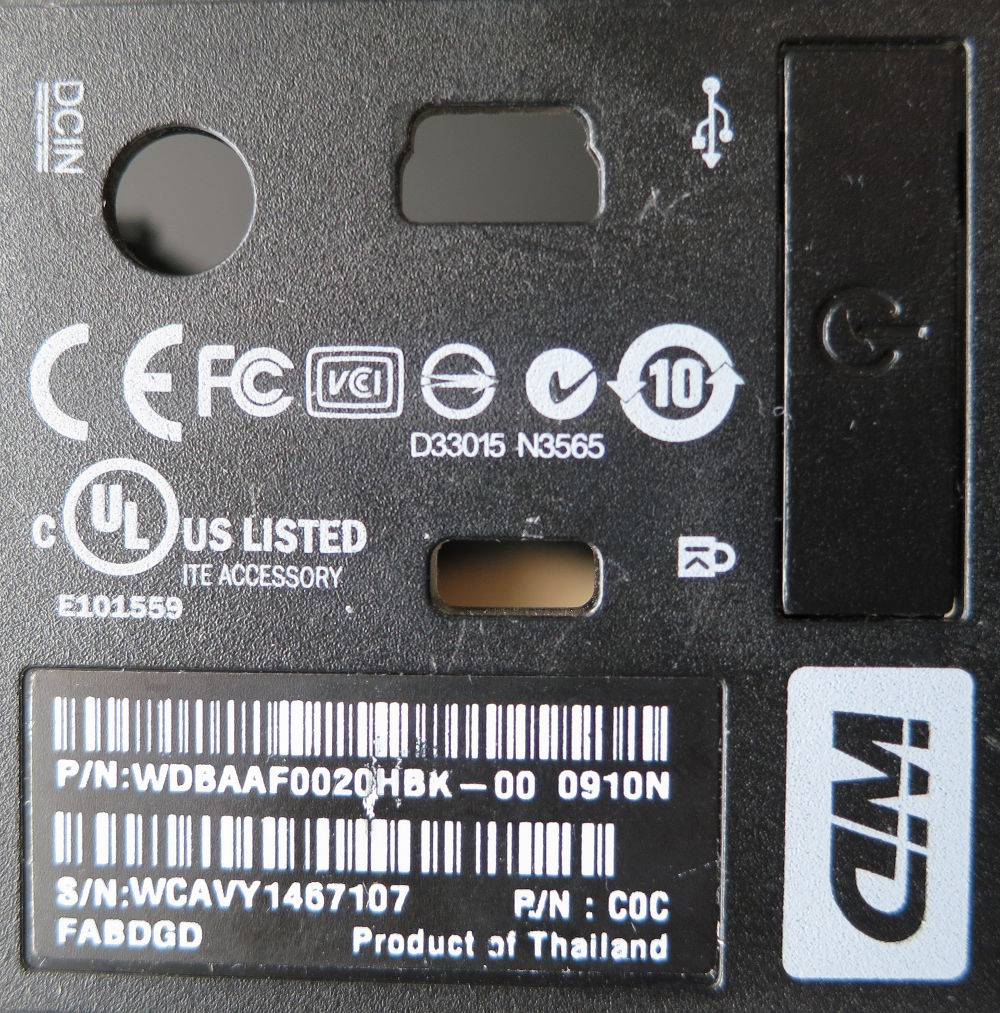

Kan du, eller andre, ut fra vedlagte bilder, fortelle meg serie og batch for min disk?

Det skal jeg. Speiling av to identiske disker tenker jeg.
