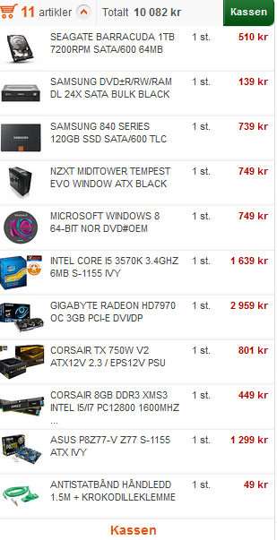

Hei jeg lurer på hvor mye strøm jeg trenger/bør ha til denne builden. Trenger jeg 650W 750W eller eventuelt 600W???? er ikke s\å mye pris forskjell på 750W og 650W men er greit å spare en liten slant her og der.
En 600W holder i lange baner; 3570K tdp=77W og 7970 ca 210W.
hmm det sto at Anbefalt strømforsyningseffekt 550 W og det var bare på skjermkortet så hmm?? men btw bør jeg ha 1 eller 2 tb? tror det holder med 1tb?
600W holder, men jeg ville hatt 750W slik som jeg har sagt til deg tidligere.
ok tror jeg går for det siden det er bare 100 kroner forskjell og er liutt dumt hvis jeg må ut med 800 sener siden jeg finner ut at jeg skal ha flere skejrmkort eller noe

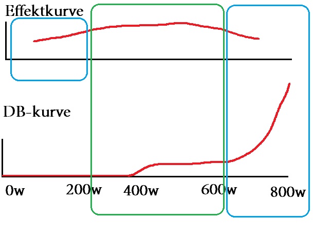

Husk at det er forskjeller på hva som holder og hva som lønner seg.
Gjerrigknarker på forumet ender ofte opp i blå rute og da sitter man med unødvendig høy DB og dårlig effektivitet pga man ikke ville legge på 100 kr.
Eksempeltall.
Eksempeltall.
skjønner nesten ikke en dritt av det diagrammet :3 kan du forklare?
Noen PSUer bråker veldig da man belaster de over 80%
Så trekker en pc maks 500W og man kjøper en 550W PSU sitter man i støyfella.
Andre psuer er vifteløse helt opp til 400W og da vil PSU i 90% av tiden ikke lage en lyd.
Det lønner seg å sjekke hvor mye watt pcen trekker på 100% load og bruke det tallet inn i psuen og ligge på sånn 60-70% load med det tallet avhengig av PSU og dens kurver man kan finne i tester osv.
Man kan også gå i støyfella ved å kjøpe en 1050W og pcen trekker 150W så støyer det mer en det må uansett.

ser fet ut den men hva med denne : http://www.dustinhome.no/product/5010586858/corsair-tx-750w-v2-atx12v-2-3-eps12v-psu/
Jeg anbefaler bare å kjøpe noe som er 250-300W over det pcen trekker i maks load.
Når det kommer til merke så har jeg liten erfaring med modeller i den prisklassen.
hvordan vetjeg om det er 250-300 over ? går det ann å se på de forskejllige delen hvor mye de bruker?
