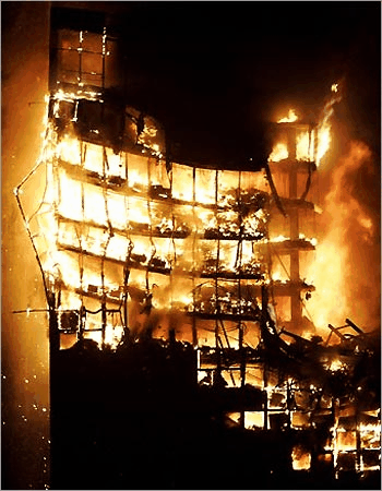

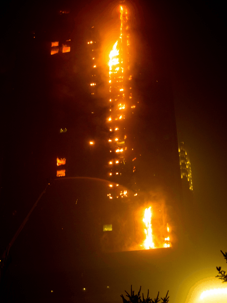

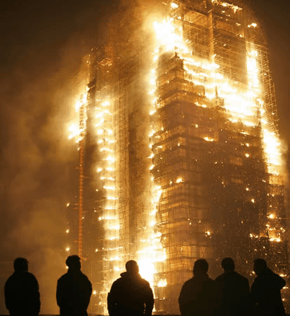

Admiral-K Skrevet 12. september 2015 Skrevet 12. september 2015 Bruk sunn fornuft, for første gang i historien raste 3 bygg pga brann.
ATWindsor Skrevet 12. september 2015 Skrevet 12. september 2015 De raste vel strengt tatt ikke pga en normal brann. AtW
Admiral-K Skrevet 12. september 2015 Skrevet 12. september 2015 De raste vel strengt tatt ikke pga en normal brann. AtW Helt riktig, controlled demolition derimot passer perfekt.
