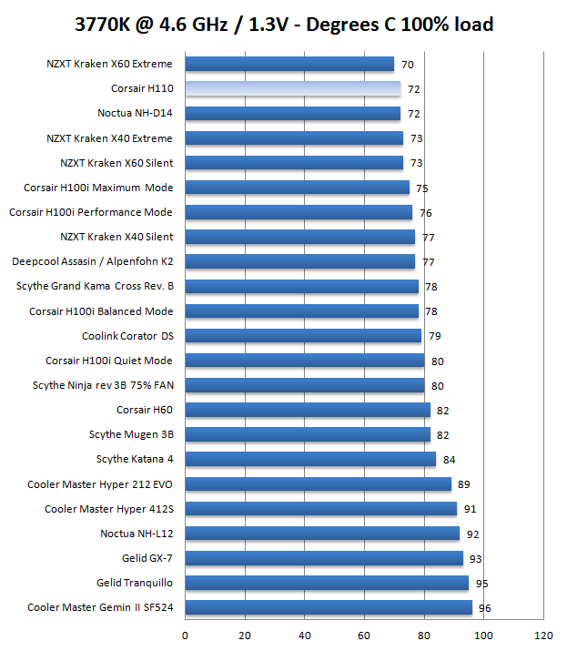

http://www.guru3d.co..._review,13.html
Her ser du hvordan den yter i overklokket tilstand mot Noctua og Kraken.
Der ja. En slik test skulle vært med i denne artikkelen, og alle andre tester av "high-end" kjølere.
