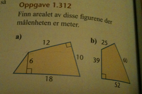

spinkeljaevel Skrevet 17. mars 2011 Skrevet 17. mars 2011 (endret) Hvordan finne ut areal av disse to? Veldig usikker på korrekt fremgangsmåte her. Endret 17. mars 2011 av spinkeljaevel

spinkeljaevel Skrevet 17. mars 2011 Skrevet 17. mars 2011 Arealet av hvilke to? Glemte å legge de inn i innlegget. Er så trøtt at det er trist, merker jeg.
the_last_nick_left Skrevet 17. mars 2011 Skrevet 17. mars 2011 Og bare for å bekrefte, jeg fikk det samme som Janhaa og deg nick. Litt lettere å løse genrelt deretter å sjekke at det stemmer. Jeg vet, det var en av metodene jeg brukte.. Glemte å legge de inn i innlegget. Er så trøtt at det er trist, merker jeg. Del dem opp i trekanter. Det eneste du trenger er pytagoras og formelen for arealet av trekanter.
