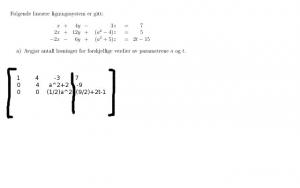

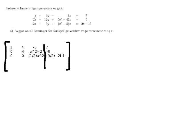

Hei stresser med en oppgave innen lineær algebra her. Har forsøkt meg på løsningen som dere ser i bildefilen. Er det slik at hvis a=0 og t!=0 så har ligningssystemet ingen løsning? Og hvis a=t=0 så har man uendelig mange løsninger, og hvis både a!=0 og t!=0 har man én bestemt løsning?
Hvis du nå løser for t i siste linjen ser du at det stiller et litt mer spesifikt krav..
