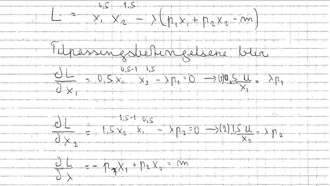

Lekr Skrevet 14. desember 2010 Skrevet 14. desember 2010 (endret) Sitter med et løsningsforslag som jeg ikke får helt til å stemme. Når man deriverer med hensyn på lamda, skal det ikke bli -p1x1 - p2x2 + m = 0? Jeg skjønner ikke hvorfor det ble + p2x2. Edit: og hvorfor ble m positiv på høyre side? Den er positiv (?) på venstre side når jeg setter lik null, så da skal den vel være negativ på høyre side? Se bildefila nederst. Det er en andregradslikning, (så x har to mulige svar). Gang sammen de to parantesene på venstre side. Deretter flytter du tallet 63 over på venstresiden, slik at du får: Da er det bare å løse det som en vanlig andregradslikning. Oj, det skal vi ikke ha med, kan du lage en førstegrads likning til meg med utregning? Man kan ikke bare gjøre om fra andregrads til førstegrads, du får en andregradsligning og løser den på vanlig måte. Endret 14. desember 2010 av Lekr

the_last_nick_left Skrevet 14. desember 2010 Skrevet 14. desember 2010 Lekr: Det skal være -p1x1 - p2x2 +m = 0, eller p1x1+ p2x2 = m om du vil. 1
Lekr Skrevet 14. desember 2010 Skrevet 14. desember 2010 Lekr: Det skal være -p1x1 - p2x2 +m = 0, eller p1x1+ p2x2 = m om du vil. Betryggende at det var løsningsforslaget som var feil. Takk skal du ha.
