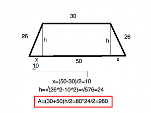

Lekr Skrevet 3. desember 2010 Skrevet 3. desember 2010 Hvis du er usikker, tegn opp! Et lite hint på veien: 2 trekanter og 1 firkant. Hvorfor ikke bare bruke formel for trapes? Snitt av de parallelle sidene ganget med avstanden mellom dem.
Henrik C Skrevet 3. desember 2010 Skrevet 3. desember 2010 Unødvendig mye å huske på. Jeg fokuserer heller på viktigere ting, elementær trigonometri er superlett med en liten tegning.
blured Skrevet 3. desember 2010 Skrevet 3. desember 2010 Så langt er jeg også. Det jeg er usikker på er hvordan jeg skal finne h.
Mokko Skrevet 3. desember 2010 Skrevet 3. desember 2010 Vet ikke om du blir noe særlig klokere jeg, men jeg tror jeg har gjort det riktig her:
blured Skrevet 3. desember 2010 Skrevet 3. desember 2010 Klarte akkurat å løse den på samme måte selv, hehe. Alltid vært litt svak i geometri (og trigonometri). Og to år siden sist jeg jobbet med matte, og 1T pensumet på tre uker gir noen huller kan du si.

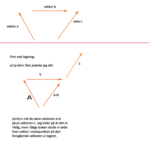

hoyre Skrevet 4. desember 2010 Skrevet 4. desember 2010 Hei! Jeg sliter med en vektoroppgave, som jeg ikke forstår hvordan skal tegnes opp: Vi har gitt vektorene a, b og c. (Jeg har tegnet dem i vedlegget) a)(a+b)+c b) a+(-b-c) c) (-a+b)-c På forhånd takk for hjelpen!:-)
Natrich Skrevet 4. desember 2010 Skrevet 4. desember 2010 Hei! Har litt problemer med en oppgave her: Du kaster tre terninger. Hva er sannsynligheten for at summen av antall øyne blir ni?
wingeer Skrevet 4. desember 2010 Skrevet 4. desember 2010 hoyre: Du har gjort riktig. Natrich: Tenk antall gunstige over antall mulige.

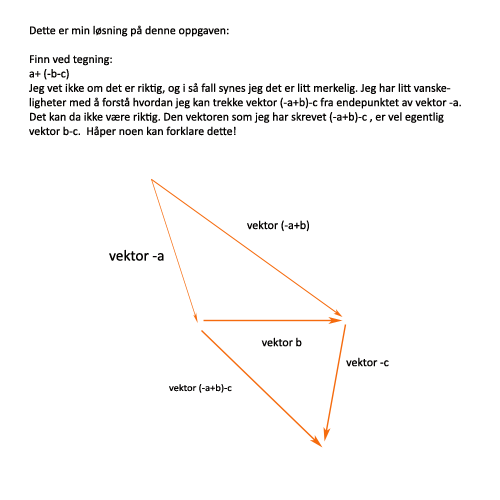

hoyre Skrevet 4. desember 2010 Skrevet 4. desember 2010 Jeg sitter med en vektoroppgave, der jeg skal tegne denne vektoren: (-a+b)-c Disse tre vektorene er en del av tegningen min i vedlegget;) På forhånd takk!
wingeer Skrevet 4. desember 2010 Skrevet 4. desember 2010 (endret) Nesten. Vektor (-a+b)-c er vektoren som starter i a, og slutter i den du har kalt (-a+b)-c i tegningen din. Natrich: Hvor mange måter er det mulig å skrive 9 med tre tall på? Endret 4. desember 2010 av wingeer
