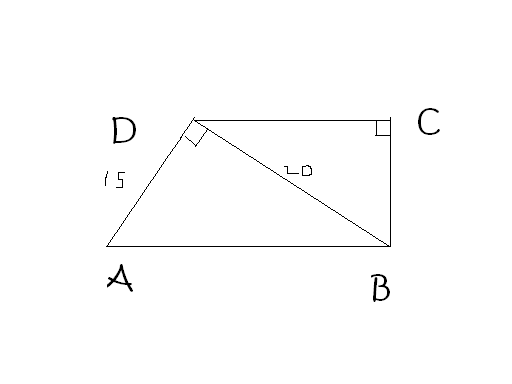

Hvordan kan jeg forklare at trekant ABD er formlik trekant BDC?
-Jeg vet at vinkel BDA=vinkel BCD=90 grader
Men jeg skjønner ikke hvordan jeg skal finne en vinkel til, slik at jeg har bevist at de er formlike.
Jeg har lagt ved figuren som vedlegg!
På forhånd takk!:)

Hei!
På forhånd takk!:)
Glemte å si at i firkanten ABCD er AB parallell med DC.
Er det noen som vet hvordan jeg kan bevise at trekantene er formlike?
Se på linjen BD og vinklene denne danner med DC og AB.
Ja, sant. Vinkel CDB er like stor som vinkel ABD. Hva slags regel er det egentlig for det?
