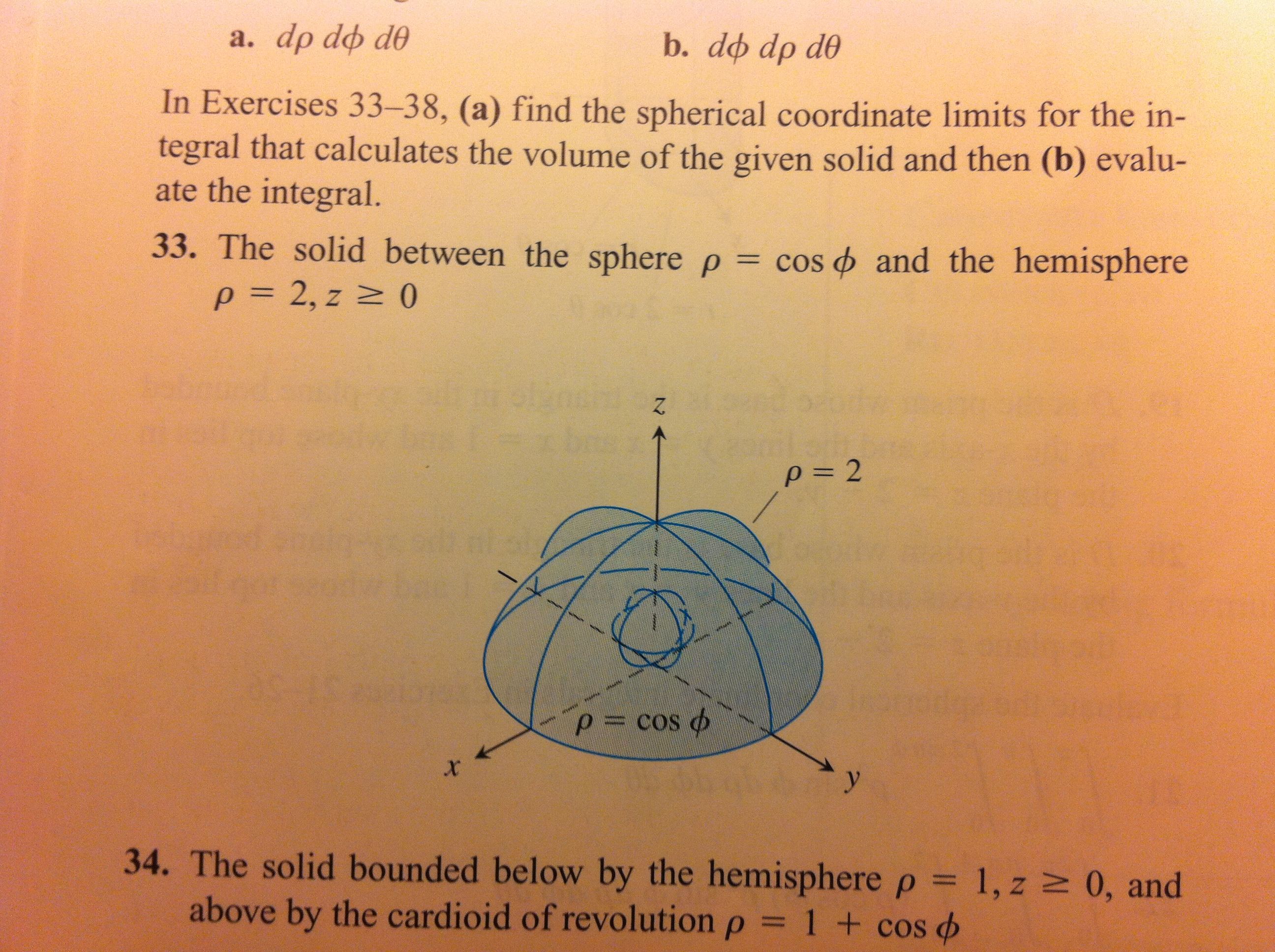

Noen som kan hjelpe meg med oppg 33 a her ? Skulle veldig gjerne hatt det forklart ganske nøye :p
klarer ikke finne grensene... Eller jeg klarer tetta, som da er fra 0 - 2pi. Det kan man jo se ut i fra figuren, samt p som da går fra cos φ til 2. Det ser vi i fra oppgaven. Men den siste klarer jeg ikke å skjønne meg på.
Edit: selv om jeg klarer å se de 2 grensene ut i fra tegningen, så burde det også være mulig å finne de på en annen måte right? Eventuelt forklaring på det hadde også vært flott! :)
Endret av dTd
Gitt at du bruker sfæriske koordinater er den siste grensen vinkelen mellom z-aksen og rho, på "samme" måte som theta er vinkelen mellom y-aksen og rho.
Vet ikke om dette bare høres helt forferdelig rart ut, uansett er jeg rimelig sikker på at phi: 0 -> pi/2. Uten at jeg akkurat klarer å forklare nøyaktig hvorfor, dessverre.
