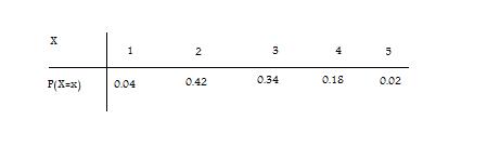

Til eksamen er det 200 kandidater. chart?cht=tx&chl=X_i er antall eksamensark nr i trenger til eksamen. Sannsynlighetsfordelingen til X er
Har funnet E(X) og Var(X).
Så skal jeg la S være lik det totale antall ark de 200 kandidatene trenger. dvs chart?cht=tx&chl=S=X_1+X_2+X_3... +X_m
Hva er E(S)? Skal jeg bare regne ut hvor mange ark hver gruppe bruker også sette de tallene inn i forventningsformelen.
p><p>
Setter tallene inn i formelen
chart?cht=tx&chl=(8*0,04)+(168*0,42)+(204*0,34)+(144*0,18)+(20*0,02)
chart?cht=tx&chl=0,32+70,56+69,36+25,92+0,4=166,56
chart?cht=tx&chl=E(S)=166,56
Riktig?
