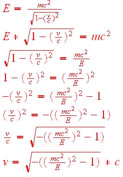

Har jeg regnet om riktig her?
1 - Formelen for totalenergi
2 - Multipliserte begge sider med nevner
3 - Dividerte begge sider med med E
4 - Opphøyde begge sider med 2
5 - Trakk fra 1 på begge sider
6 - Multipliserte begge sider med -1
7 - Tok kvadratroten av begge sider
8 - Multipliserte begge sider med c
Dette ser litt suspekt ut synes jeg, vil ikke tallet inni kvadratroten bli negativt?
Brøken er vel negativ men opphøyes i to og blir positiv? Eller ganges hele brøken, inkludert potensen, i negativ 1?
Den gjør vel kanskje det, ja ...
