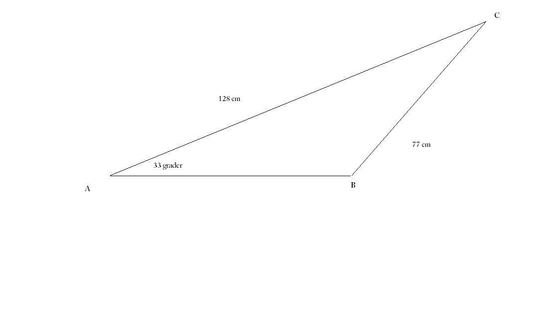

Hei,
Sidan det er ei stund sidan eg jobba med trigonometri no treng eg litt hjelp for å kome i gang igjen. Finn alle ukjende sider og vinkler i trekanten ABC. PS: hjelpefiguren er truleg ikkje heilt rett.
Edit: Det første eg tenkte var sinussetninga, er dette rett framgangsmåte?
edit2: Mangla ein opplysning. Vinkel A = 33 grader
Endret av tosha0007

Hei,
Blir riktig å tenke sinus, ja. Har en fin huske regel som tilsier at man bruker cos er hos(consinius bruker man når man skal finne hosliggende side, dog i rettviklet trekant)
I en rettviklet trekant er sin v = den motstående kateten til vinkelen v/hypotenusen
I en rettviklet trekant er cos v = hosliggende katet til vinkel v/hytpotenus
I en rettvinklet trekant er tan v = Motstående katet/hos liggende.
Bruk disse formelene, vri og vend på formelene så kommer du deg i mål :)
