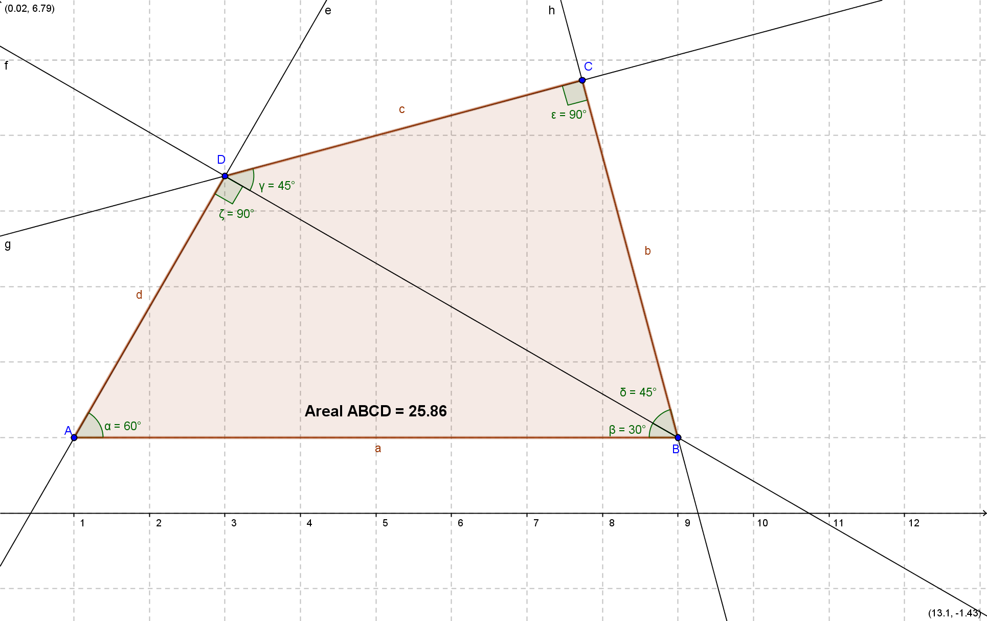

Jeg sitter med en oppgave her, hvor jeg skal konstruere en firkant. Dette har jeg gjort, og resultatet ser dere nedenfor. Så var det en del spørsmål til den som jeg skal svare på.
b) Hvor stor er vinkel ADB? Her har jeg svart 90 grader, fordi summen av vinklene alltid blir 180 i en trekant.
c) Hvor lang er AD? Begrunn svaret ditt. AB=8,0 cm, og dette blir vel hypotenusen, om jeg ikke tar feil. Og den minste kateten i en 30/60/90-trekant er vel halvparten av hypotenusen, altså 4 centimeter?
Da får jeg at AD=4 centimeter? Er dette korrekt?
d) Regn ut BD. Ved å bruke Pythagoras får jeg: H2 = a2 + b2, eller 64 = 16 + x2. Da tar jeg og snur på hele greia, og får 64 - 16 = x2.
x2 = 48
Kvadratroten av 48 = 6.9 centimeter. Blir dette rett?
e) Hvor stor er vinkel DCD? 90 grader, fordi vinkelsummen i en trekant alltid er 180 grader.
f) Regn ut DC og arealet av trekanten. Nå, BD = 6.9 centimeter, men hvordan finner jeg DC ut i fra dette?
Jepp
Jepp
x2 = 48
Jepp, Pytagoras' funker her. Makter ikke kontrollregne, men med mindre du har gjort noen sprø regnefeil, stemmer det.
Jepp
Bruk trigonometri, eller bruk at i en 45-45-90-trekant er forholdet mellom de to korteste sidene og hypotenusen 1:1:mimetex.cgi?\sqrt{2}
Endret av Billy-the-kid
Jepp
Hypotenusen er altså dobbelt så lang som "beina"? Hvordan beviser jeg/regner ut dette?
katet^2 + katet^2 = hypotenus^2 så hvis du har en trekant med vinklene 45-45-90 vil begge katetene være like lange. Så hvis du vet en av dem er det bare å sette inn i formelen.
