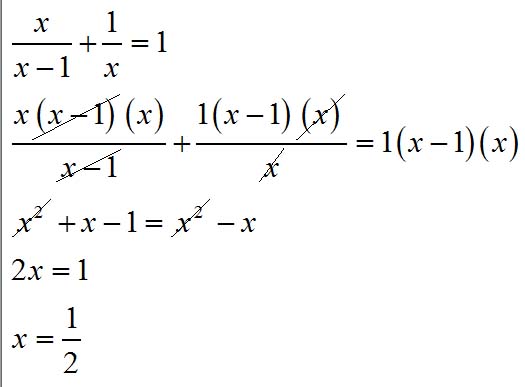

@ir Skrevet 25. september 2007 Del Skrevet 25. september 2007 (endret) Sitter bom fast. Sommerferie kan umulig være sunt for meg :S, husker så utrolig lite fra ifjor =P Men jaja, prøve i morra og har nå sent på kvelden merket at jeg ikke mestrer en type likning: Eksempeloppgave: _x_ +_1_ = _1_ x-1......x........1 Det er altså av typen likninger der x-1 forekommer som nevnere, jeg sliter med. Svaret på oppgaven skal bli 1/2...noen raske, flinke folk her som kan gi meg et hurtig svar, med oversiktlig utregning? Trenger dette sårt Endret 25. september 2007 av Atir_ Lenke til kommentar https://www.diskusjon.no/topic/1495632-den-enorme-matteassistansetr%C3%A5den/page/22/#findComment-9574712
Jan C Skrevet 25. september 2007 Del Skrevet 25. september 2007 (endret) Sitter bom fast. Sommerferie kan umulig være sunt for meg :S, husker så utrolig lite fra ifjor =PMen jaja, prøve i morra og har nå sent på kvelden merket at jeg ikke mestrer en type likning: Eksempeloppgave: _x_ +_1_ = _1_ x-1......x........1 Det er altså av typen likninger der x-1 forekommer som nevnere, jeg sliter med. Svaret på oppgaven skal bli 1/2...noen raske, flinke folk her som kan gi meg et hurtig svar, med oversiktlig utregning? Trenger dette sårt 9574712[/snapback] Multipliser hele ligningen din med (x-1)(x) (som blir fellesnevneren for begge brøkene): Da står du igjen med x^2+x-1=x^2-x -> x-1=-x -> x=0,5 Endret 25. september 2007 av jcsvi Lenke til kommentar https://www.diskusjon.no/topic/1495632-den-enorme-matteassistansetr%C3%A5den/page/22/#findComment-9574928
@ir Skrevet 25. september 2007 Del Skrevet 25. september 2007 (endret) Er utrolig takknemmelig jcsvi. Phew, du reddet imorgendagen min. Endret 25. september 2007 av Atir_ Lenke til kommentar https://www.diskusjon.no/topic/1495632-den-enorme-matteassistansetr%C3%A5den/page/22/#findComment-9575011
