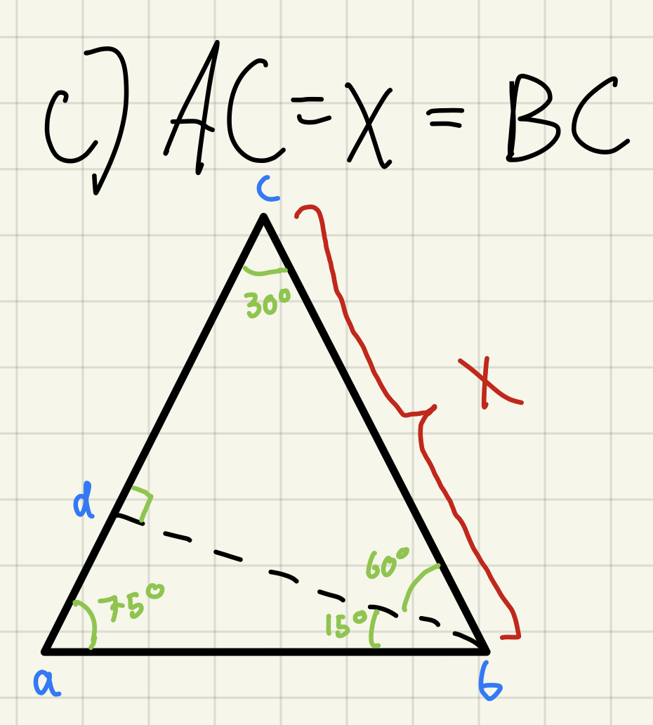

Lurer på hvordan jeg skal finne lengdene av to kateter uttrykt ved x når hypotenusen er x. Det er en 30, 60, 90-trekant
Oppgaven er «Finn lengdene for BD og AD uttrykt ved x»
Hei! Husk at i en 30-60-90-trekant, så er hypotenusen dobbelt så lang som lengden til den minste kateten.
For å finne den siste kateten, så kan du benytte pythagoras.
