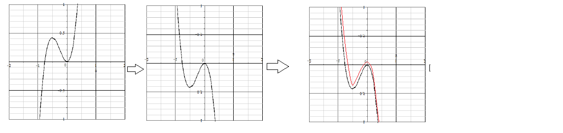

Ingridbi Skrevet 23. oktober 2016 Skrevet 23. oktober 2016 Sliter veldig med å forstå denne oppgaven. Aldri sett en slik type oppgave og aner ikke hvordan jeg skal ta fatt på den. Noen som kan hjelpe meg i gang?
cuadro Skrevet 23. oktober 2016 Skrevet 23. oktober 2016 Dersom så er den flippet over x-aksen. Legg så til 0.5, dvs. flytt den så mye oppover langs y-aksen. Jeg er veldig dårlig til å tegne i paint, men her er en liten visualisering over hva som skjer (rød linje på siste bildet er ca. lik g(x)): Nå er det ganske enkelt å besvare spørsmålene dine.
