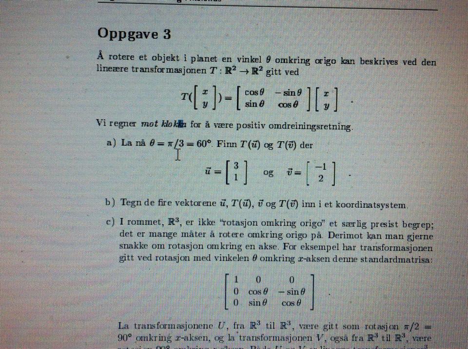

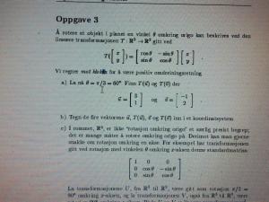

sony23 Skrevet 1. oktober 2014 Skrevet 1. oktober 2014 Opg 3a. Der brukte jeg jeg skalarmultiplikasjon og fikk at T(u)= [3cos o -sin0 3sin o cos o] Stemmer dette?
the_last_nick_left Skrevet 1. oktober 2014 Skrevet 1. oktober 2014 Hva sier oppgaven at du skal gjøre?
sony23 Skrevet 1. oktober 2014 Skrevet 1. oktober 2014 Hva sier oppgaven at du skal gjøre? Den sier at jeg skal finne T(u).
the_last_nick_left Skrevet 1. oktober 2014 Skrevet 1. oktober 2014 Ja, nettopp. Og så sier den hvordan du gjør det. Er det det oppgaven sier du har gjort? Passer formatet du får på svaret med formatet du skal få?
sony23 Skrevet 1. oktober 2014 Skrevet 1. oktober 2014 Ja, nettopp. Og så sier den hvordan du gjør det. Er det det oppgaven sier du har gjort? Passer formatet du får på svaret med formatet du skal få? Har ikke fasit til denne oppgaven. -foreleseren gikk gjennom noe nytt som jeg tror han kalte skalarmultiplikasjon, når det gjelder matriser. Og er litt usikker om man skal bruke den her. Det er derfor jeg spurte
the_last_nick_left Skrevet 1. oktober 2014 Skrevet 1. oktober 2014 (endret) Skalarmultiplikasjon er da bare å gange en vektor med en skalar, det du skal gjøre her er å gange med transisjonsmatrisen. Du har oppgitt en vinkel teta lik pi/3. Start med å finne transisjonsmatrisen ved å fylle ut sin (teta), cos (teta) og -sin(teta) der oppgaven sier de skal. Endret 1. oktober 2014 av the_last_nick_left
sony23 Skrevet 1. oktober 2014 Skrevet 1. oktober 2014 Er det slik du mener: T(u)= [cos pi/3 -sin pi/3] [ 3] [sin pi/3 cospi/3 ] [ 1] =? Er det slik du mener?
