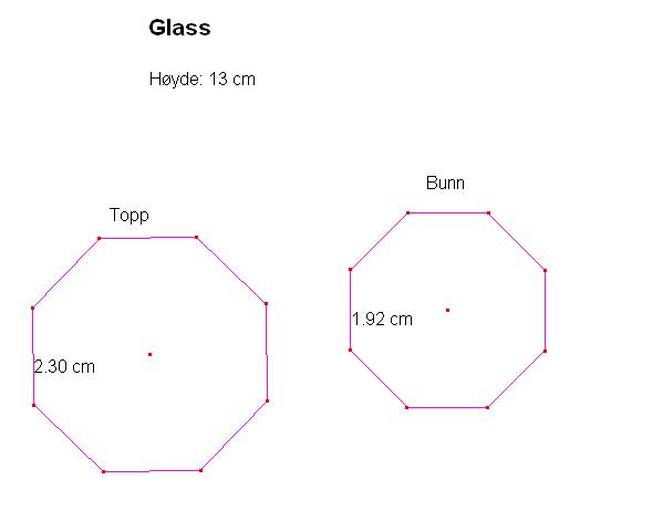

Trenger hjelp til å regne ut volumet av denne figuren:
1. Regn ut arealene av flatene.
2. Tenk deg at figuren ikke bare er h=13 cm høy, men fortsetter (fra bunnflaten) til den blir en spiss. Hvor mye høyere (H) enn 13 cm er den da?
3. Du kjenner igjen figuren som en kjegle? Flott. Da kan du formelen for volumet.
4. Kjeglevolumet med høyde h+H og den største grunnflaten minus kjeglevolumet med høyde H og den minste grunnflaten.
Du trenger vel ikke tallsvar nå? =)
